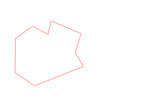

Nei jeg ønsker å få et bilde som ikke er firkantet, selv om projektoren er monter rett forran flaten det projiseres på. For eksempel slik: post-36221-1199717642_thumb.jpg
La det seg gjøre? Jeg arbeider ved et teater der vi ønsker å projisere bilder på en dekorasjon som slettes ikke er firkantet...
Det forklarer vel problemet noe bedre tror jeg....

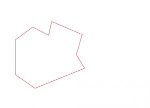

Du kan tilpasse det en del ved å bruke verktøyene i driveren, som jeg nevnte. Jeg er likevel ikke sikker på om du kan få til det mønsteret der... :dontgetit:
Hva med å prøve å endre selve bildene? Hent bildet inn i f.eks. photoshop eller gimp, lag et nytt lag, tegn med svart der det ikke skal synes og legg det svarte laget oppå alle bildene. Med en god projektor vil du vel omtrent ikke lyse opp områder som skal være svarte, så bildet bør ende opp med å bare være synlig på dekorasjonen...
Eller så kan man vel klippe til en liten papirlapp og sette foran linsa sånn at den får passende mønster?
Hehe... Ja i teorien er det akkurat det jeg ønsker og oppnå, men kvliteten på dette kommer ikke til bli tilfredstillende.... I tilleg tror jeg at man hadde kommet til å bruke så utrolig mange forsøk på å få lappen til å ha rett mønster, dimensjon og plassering at det bare ville bli tull... Men kreativt og fint forslag ja! :-)
