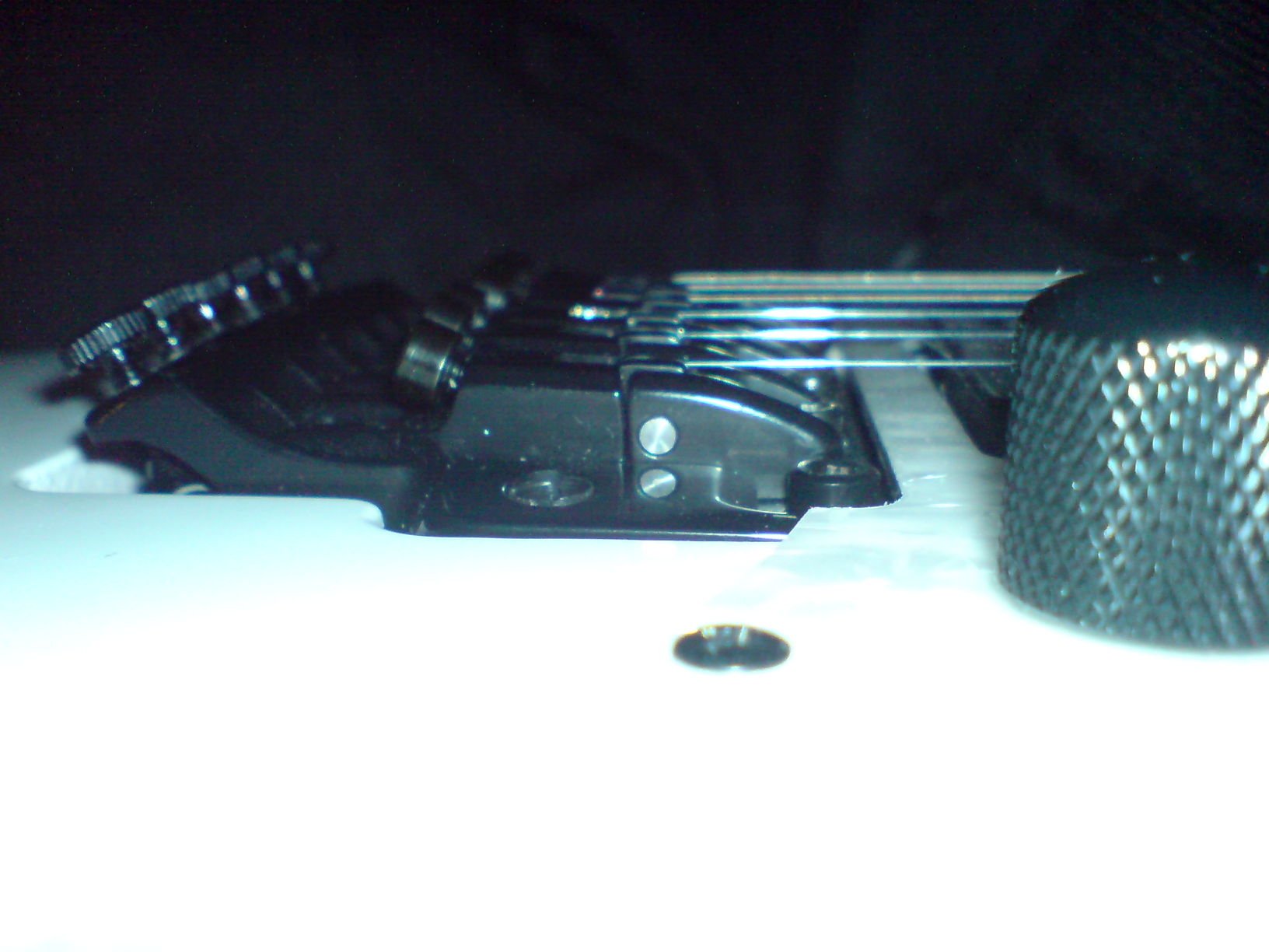

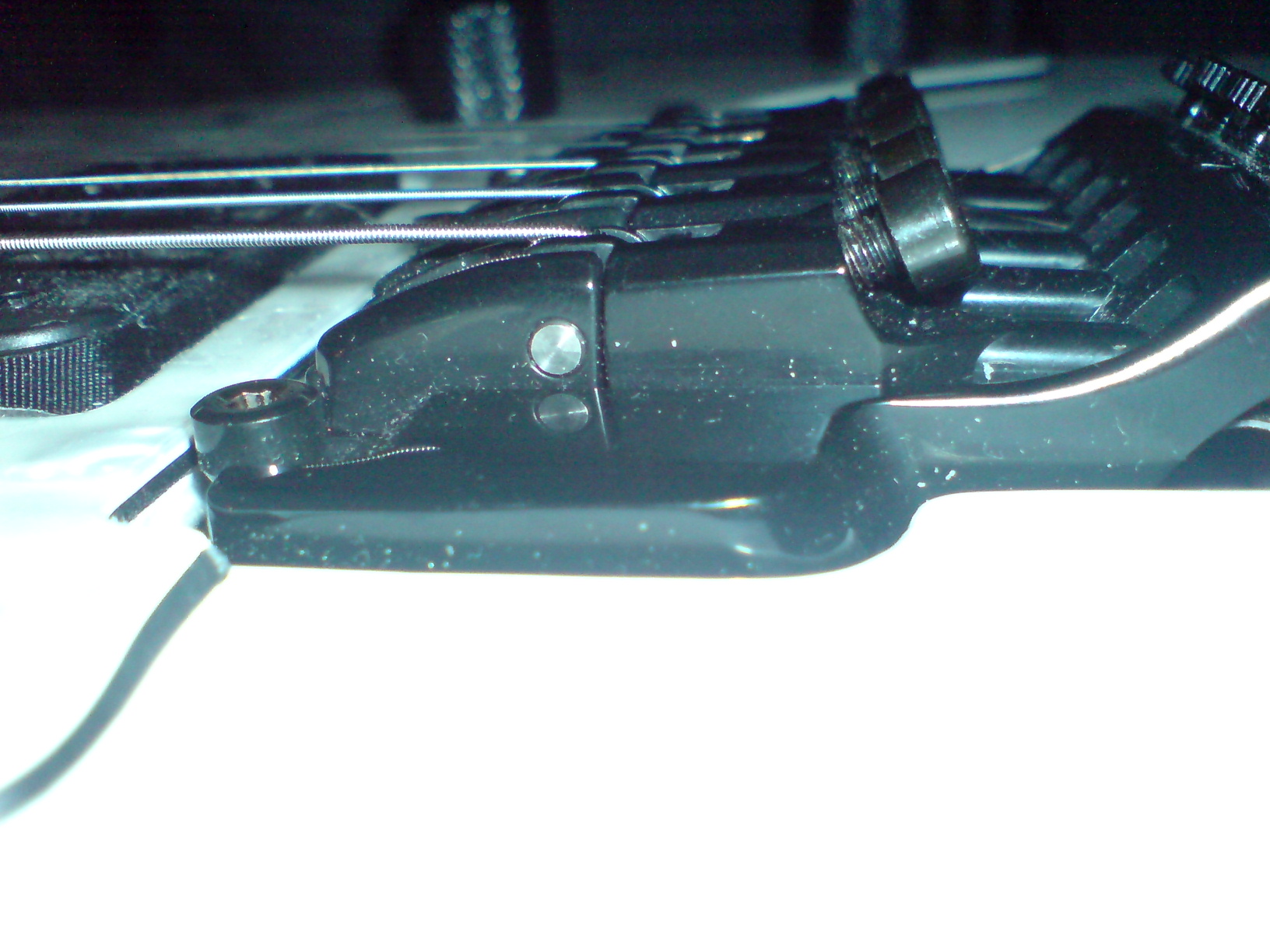

anibanani Skrevet 27. desember 2007 Skrevet 27. desember 2007 (endret) Hei, lurer på en ting her, fikk en ny Ibanez RG350 med Edge III Tremolo system på. Brukte flere timer i går på å lære meg dette tremolo systemet og hvordan jeg skulle justere den inn riktig osv. Så når jeg studerte gitaren litt nøyere i dag så jeg noe som virket litt rart: Vet ikke hva jeg skal kalle den delen på norsk (main stud står det i instruksjonsboka), men det virker altså som at main stud'en sitter skeivt. På venstre side ved 6. strengen stikker den opp ca 1,5-2mm opp fra gitaren, og på høyre side stikker den så vidt under. Er dette normalt? Forøvrig låter gitaren helt herlig og er en drøm å spille på! Håper noen kan hjelpe! Endret 27. desember 2007 av anibanani

Gjest Slettet+981234789 Skrevet 30. desember 2007 Skrevet 30. desember 2007 (endret) De går vel opp og ned ettersom du stemmer med de svarte skruene der. de svarte skru knotten bakerst. ikke de som er i senter av bildet, brukes til finjustering etter man har stemt og låst igjen ved hodet. de andre som er midten av bildet holder strengene fast. men det er ikke det han snakker om, han mener hele tremolo systemet er skjevt.. er ikke helt sikker om det skal være slik, men tror ikke det. gå til en gitar tech og ta en full service, fikse intonering i gitt stemming du bruker og tremolo systemet, ser også kanskje ut som den er litt feil justert. for stram og høyt oppe Endret 30. desember 2007 av Slettet+981234789
Jarek Skrevet 30. desember 2007 Skrevet 30. desember 2007 De går vel opp og ned ettersom du stemmer med de svarte skruene der. de svarte skru knotten bakerst. Jepp. Eg kunne godt ha fått markert bildene med noen piler, nøyaktig hva han mener, for eg ser ikkje noe merkverdig feil. I forhold til mitt system.
KimNK Skrevet 31. desember 2007 Skrevet 31. desember 2007 Joda, det skal vere slik (alt ettersom eigenteleg, men det er ikkje ulogisk at det er slik). For å få gjevn action over heile gripebrettet er det ofte nødvendig å stille heile blokka til ein viss grad.
anibanani Skrevet 31. desember 2007 Forfatter Skrevet 31. desember 2007 (endret) Takker for svar De svarte skruene i senter av bildet brukes bare til å feste strengene, og de bak til å finstemme gitaren. Men som NIrD sa, så snakker jeg om hele tremolo system blokka som jeg lurer på om er skeiv. Stemte gitaren ned 1 hakk, kan det ha noe med det å gjøre? Hvis dere ser på pilene ser dere at tremolo systemet stikker litt opp fra gitaren på det nederste bildet, mens på det øverste bildet ligger det så vidt under gitaren. Spør et nytt spørsmål om noe annet mens jeg er i farta jeg, når man stemmer ned gitaren, må gitaren intoneres på nytt da? Endret 31. desember 2007 av anibanani
