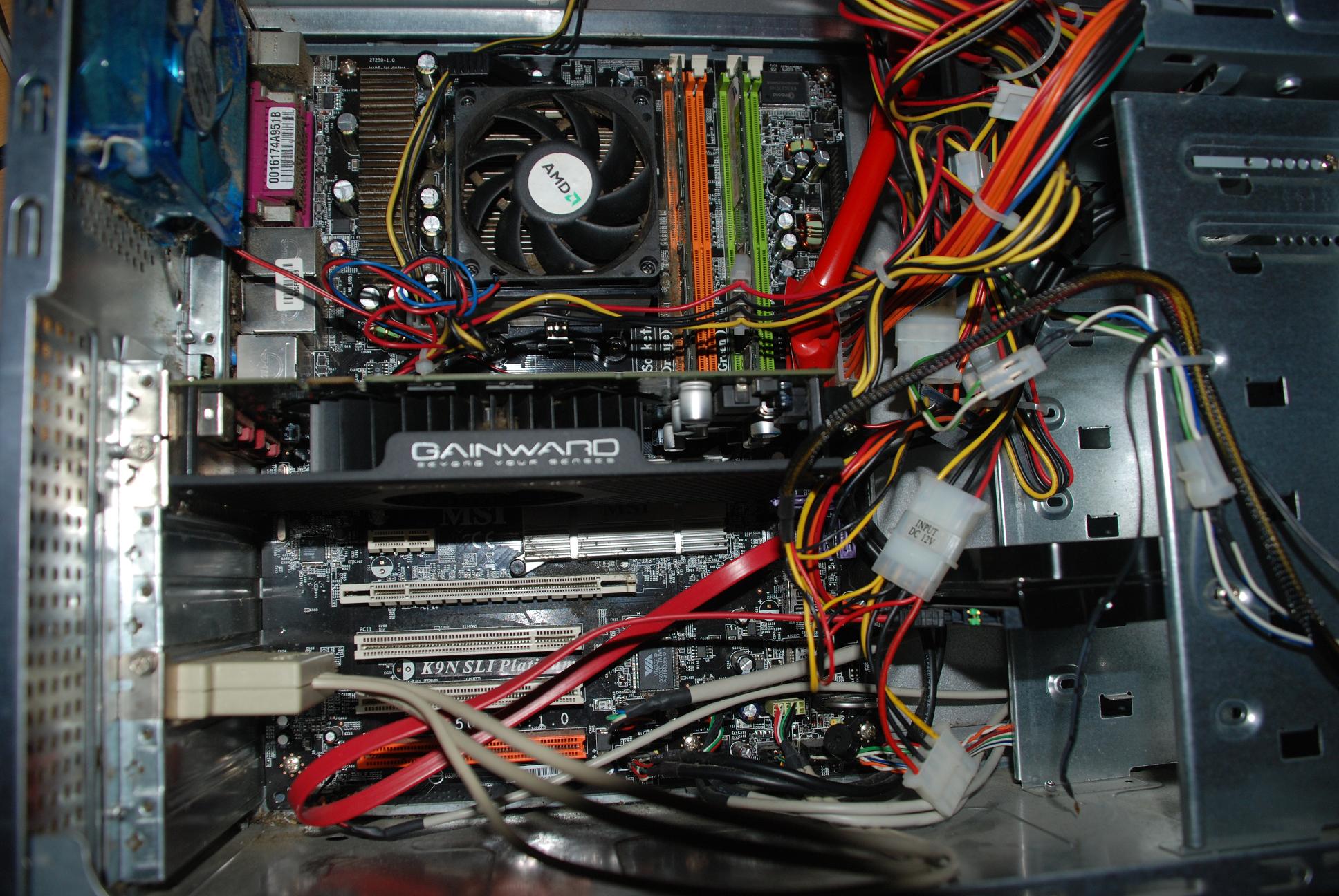

chubbchubb Skrevet 23. desember 2007 Forfatter Skrevet 23. desember 2007 Setter inn et bilde jeg, så hvis dere ser noe av betydning er det bare å hyle ut Hmmm den 12volts du foreslo....er det den Input Dc 12 Volt du ser helt nederst på bilde i høyre hjørne ?
chubbchubb Skrevet 23. desember 2007 Forfatter Skrevet 23. desember 2007 Setter inn et bilde jeg, så hvis dere ser noe av betydning er det bare å hyle ut Hmmm den 12volts du foreslo....er det den Input Dc 12 Volt du ser helt nederst på bilde i høyre hjørne ? Den kabelen som ligger helt nede til venstre (hvit kabel)....gir fra seg et rødt lys når man ser kabinettet bakfra,,vet ikke om det har noe å si...skal den gi fra seg rødt lys ?
hokuspokus111 Skrevet 23. desember 2007 Skrevet 23. desember 2007 Ser ut som du har kobla riktig. Kanskje skjerkortet skal ha egen strøm?
