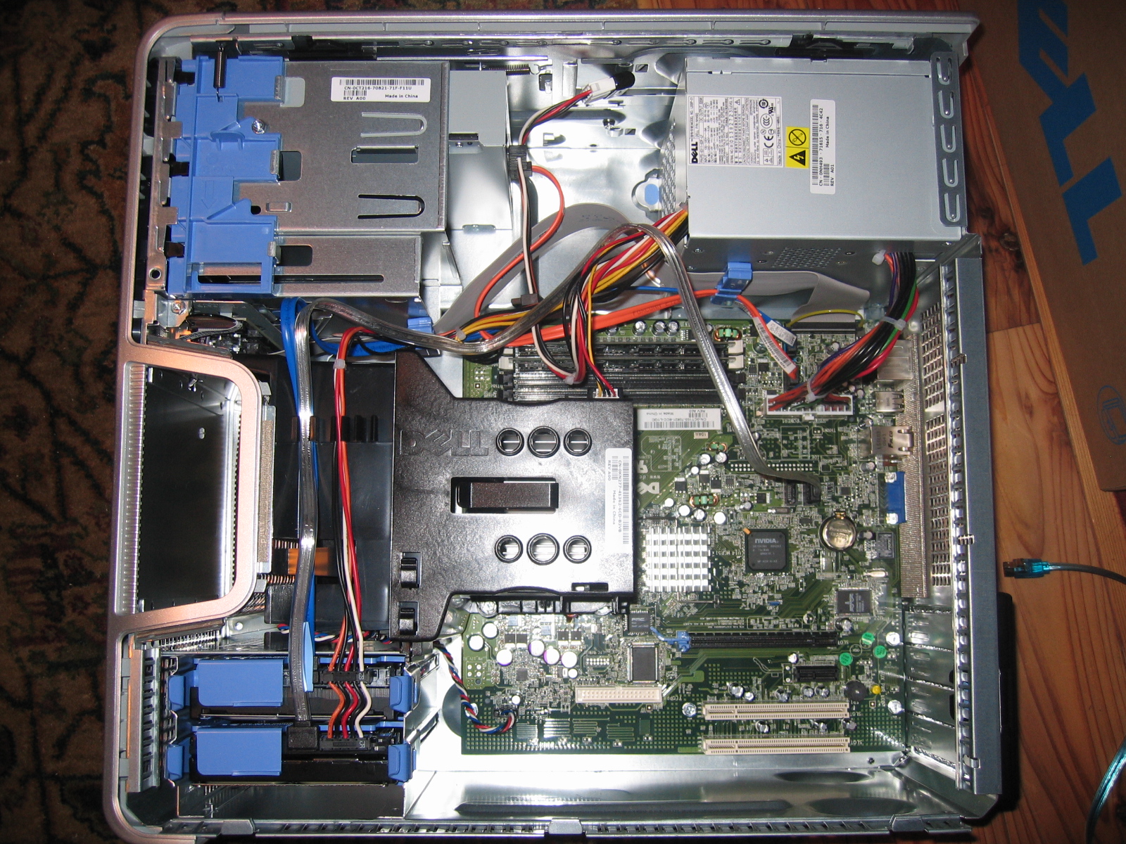

Sånn ser PC-en ut innvendig. noen som vet om det er ATX eller BTX hovedkort jeg har?
Etter å ha sett nederst på siden til kandalf ser det mest ut som et ATX hovedkort med vifte oppe,og USB innganger på midten.

skal se på det :thumbup: men er det noen som vet om pcen på bilde har et ATX eller BTX hovedkort?
Jeg syntes å ha hørt at disse hovedkortene er spesialbygde fra Dell. Skal du ha nytt kabinett til det hovedkortet, trenger du ny prosessorkjøler uansett. har åpna en pc av samme sorten og fjerna kjøleribba. Kan ikke huske noe vanlig socket her. Husker jeg rett, sto prosessoren sjevt på, noe som ligner på BTX.

Har enda ikke sett kabinetter som ikke er laget av dell selv og som passer til dell.
Tror Dell har sin egen standard for hw utforming som ikke er BTX.
Edit: Googla og fant ut Dell brukte vist BTX :lol:
Da ser jeg egentlig ingen problem med og kjøpe et BTX kompatibelt kabinett, eventuelt grave litt på ebay for å finne BTX kits ;)
