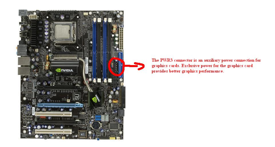

Trenger små hjelp med nye 8800GTS 512 kortet.
"The PWR3 connector is an auxiliary power connection for graphics cards. Exclusive power for the graphics card provides better graphics performance"
Står på XFX nForce 680i Sli Motherboard manualen.

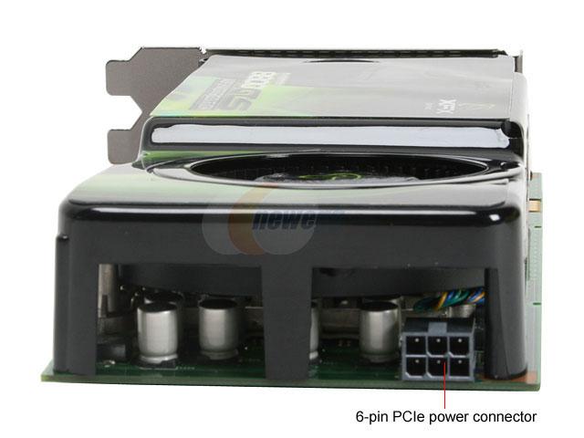

Alt jeg vet er at enkelte skjermkort har 6pins power connector cables for ekstra strøm på selve skjermkortet. (Se på bildet ).
Så, spørsmålet er at. Er det noe vits å plugg inn et kabel innpå her (se på bildet). Som manualen nevner for bedre performance. Er det trygt for skjermkortet for å få så mye strøm?

Ting inne i en PC tar den strømmen de trenger, det blir ikke tilført en bestemt mengde hele tiden. Så de kan ikke "få for mye" uten videre for å si det slik. Skjermkortet tar normalt sett strøm fra PCIe-sloten og om den har en ekstra strømkontakt, så drar den derfra også. Det skal nok gå fint om du bare kobler opp ting normalt, den ekstra kontakten på selve hovedkortet er der nok for sikkerhets skyld, men behøver ikke brukes med mindre man opplever at skjermkort ikke kan få nok strøm fra hovedkortet om man kjører SLI og overklokker ditt og datt.
Endret av Smirnoff
Okey, skjønner. Jeg plugger inn selv om jeg ikke tenkt å overklokke og kjøre SLI enda. Men det blir ikke noe lenge til jeg gjør det ;).
Takk for flotte svaret ;) God Jul.
