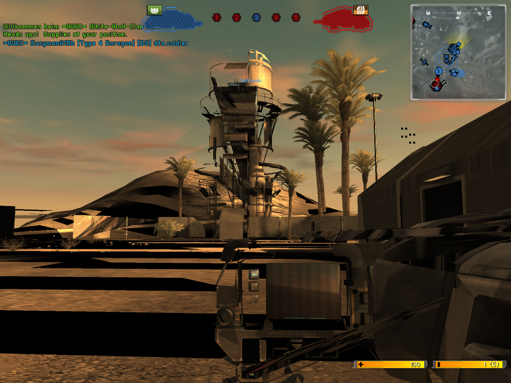

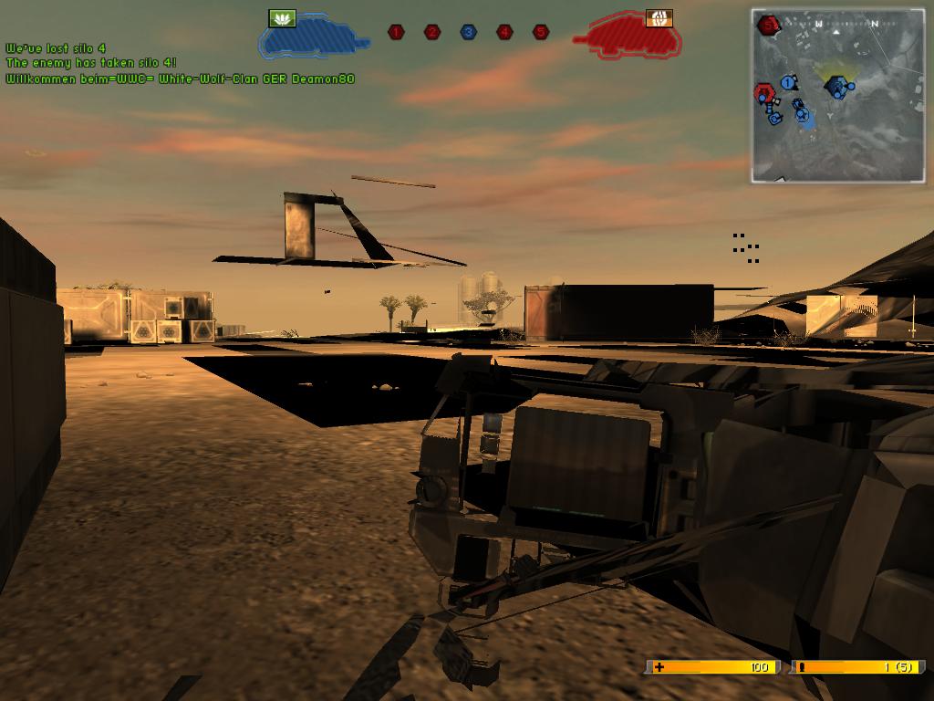

Mr.Blonde Skrevet 20. desember 2007 Forfatter Skrevet 20. desember 2007 (endret) Klarte å få ut alle minnebrikkene og testet de i ymse kombinasjoner uten at det hjalp. Installerte Prey for teste det også(har kun BF2141 på PC-en etter at jeg formaterte), men det vil ikke engang starte. Får opp den kjekke "windows has encountered a problem" meldingen. Denne meldingen får jeg også etter 1 min under nTune's stabilitets-test. Har kjørt OCCT sin test og der "besto" den. EDIT: la til 2 bilder som viser det meste(ikke spør om hvorfor i all verden de lagret seg som 2 forskjellige format) Endret 20. desember 2007 av Mr.Blonde

Mr.Blonde Skrevet 20. desember 2007 Forfatter Skrevet 20. desember 2007 Temperaturen på CPU er under 40 grader. Siden jeg har testet et annet skjermkort og fått samme problem har jeg utelukket det som årsak. Grafikken er slik hele tiden. Kan være helt fint et sted i spillet og slik som på bildet andre steder. Det er som om det varierer litt hver gang jeg starter spillet på hvor gale det er. Ingen problemer i windows og kan se film uten problemer. Kun spill jeg har opplevd dette så langt(BF2142 og HL2, Prey startet ikke)
