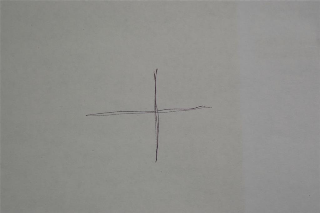

Ekko Skrevet 17. desember 2007 Forfatter Skrevet 17. desember 2007 (endret) Legg ut noen eksempel du (med exif) Om det ikke ser ut som en 'uklar sky' over bildene er jeg nesten 100% sikker det er noe på sensoren. Bakerste linseelement er såpass langt utenfor fokusplan at selv om det er merker der vil de aldri bli tegnet skarpt på bildene. Vel, sitter på jobb så fikk bare hentet ned noen tilfeldige bilder fra slutten av ferien., kan ta noen bilder og teste litt mer når jeg komemr hjem. Legger ut hele bildet, det er exif-info på bildene. Ang uklar sky så var det vel ikke den riktige bakgrunnen på akurat disse bildene. Flekken jeg snakker om ligger ca på pixel x400,y1500. **bilder fjernet** Endret 31. mars 2009 av Ekko
ragamuffin Skrevet 17. desember 2007 Skrevet 17. desember 2007 Mye som tyder på at dette er dust, ja.
Ekko Skrevet 17. desember 2007 Forfatter Skrevet 17. desember 2007 Mye som tyder på at dette er dust, ja. Får håpe det stemmer, burde egentlig gjort litt grundigere testing før jeg slenger ut slik spørsmål, men ble litt nysgjerrig. Skal teste litt mer når jeg får tid og evt legge ut nye bilder om det har noe for seg. Dersom det er støv, hva er anbefalt måte å fikse det på. Er innlevering eneste alternativ eller vil en amatør kunne gjøre noe selv?

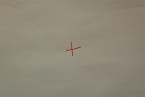

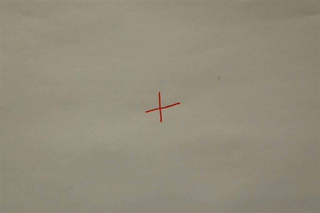

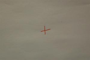

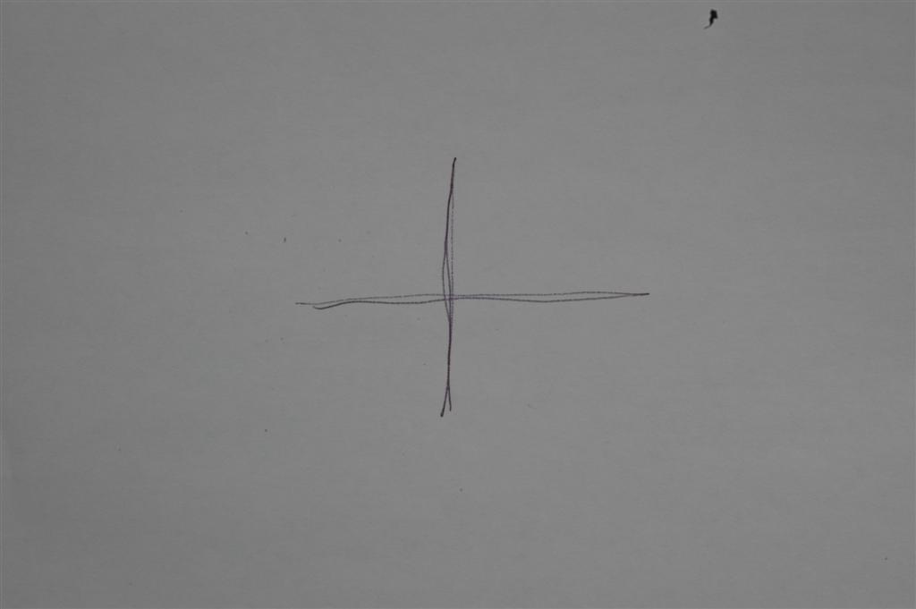

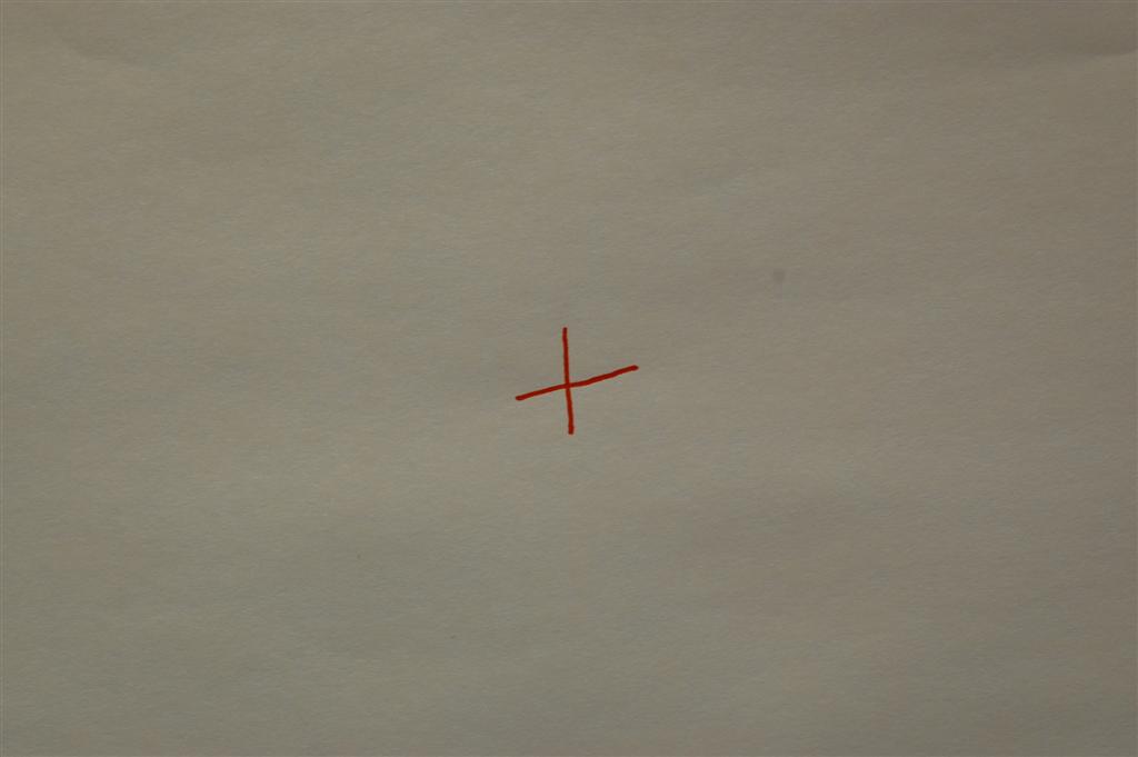

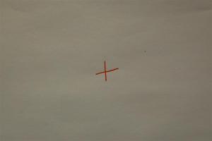

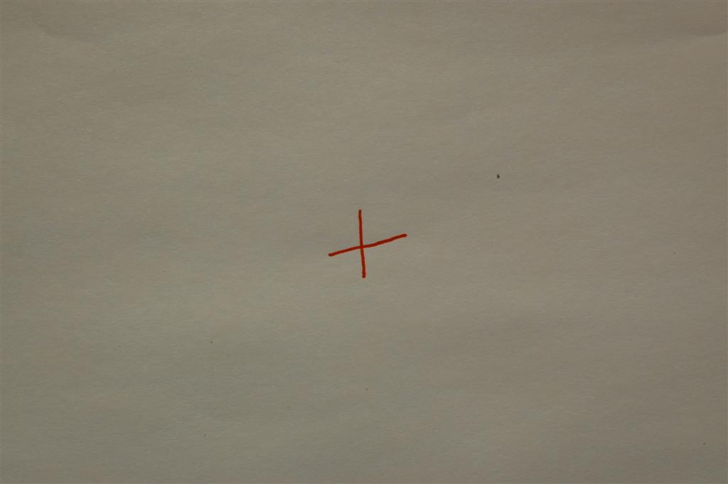

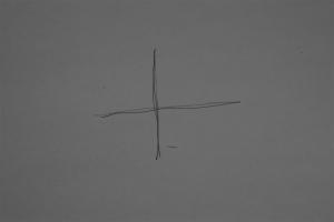

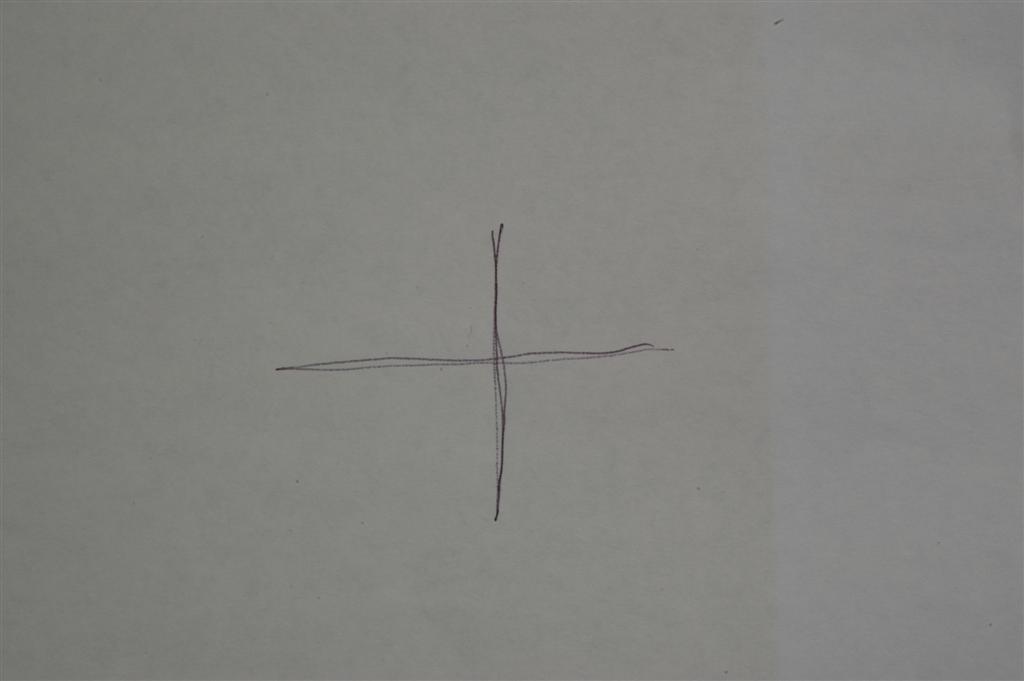

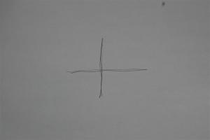

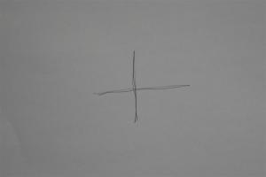

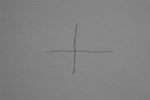

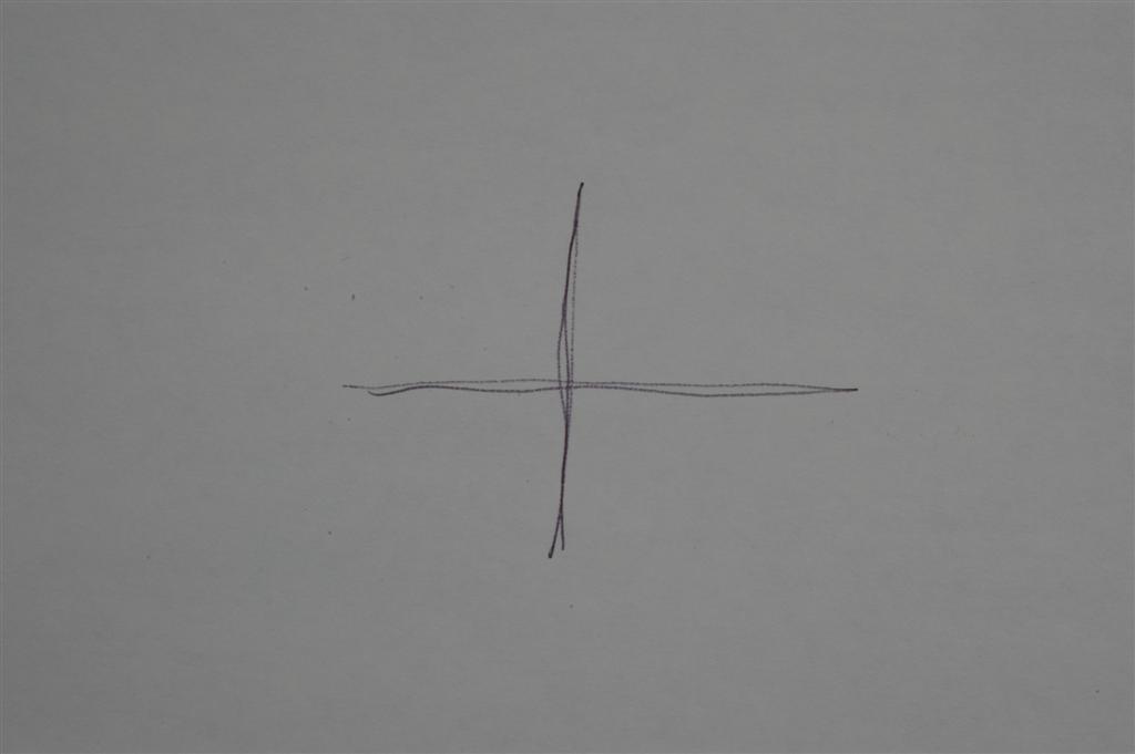

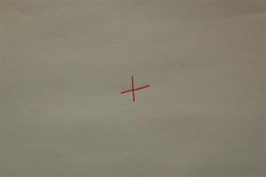

Ekko Skrevet 17. desember 2007 Forfatter Skrevet 17. desember 2007 Enda en liten oppdatering: Jeg la merke til at de feriebildene hvor flekken var mest merkbar var bilder tatt med høyereblendertall. Jeg tok noen prøvebilder og så at flekken som var mitt opprinnelige problem var borte, men at jeg nok har noen andre støvflekker. Billedserien nedover er tatt med nikkor 50mm 1.8 eg har tatt bildet mot et hvitt ark med et rødt kryss for å få fokus. Blenderen økes gradvis i steg fra f2.8 til siste bildet f22. Det er ganske tydelig å se hvordan det finnes støv rundt som materaliserer seg etterhvert som blendertallet økes, spesielt like opp til høyre for det røde krysset. Ser ut som jeg gjerne trenger noe støvrensing her, men litt usikker på hvordan jeg skal gå frem ettersom jeg ikke kan se noe som helst på sensoren når jeg tar mirror lock-up.

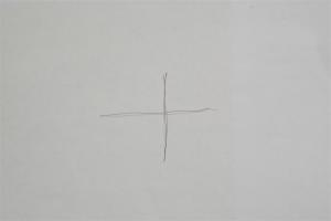

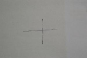

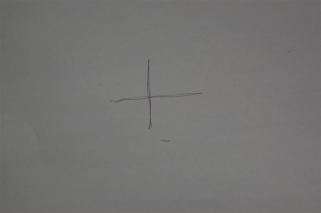

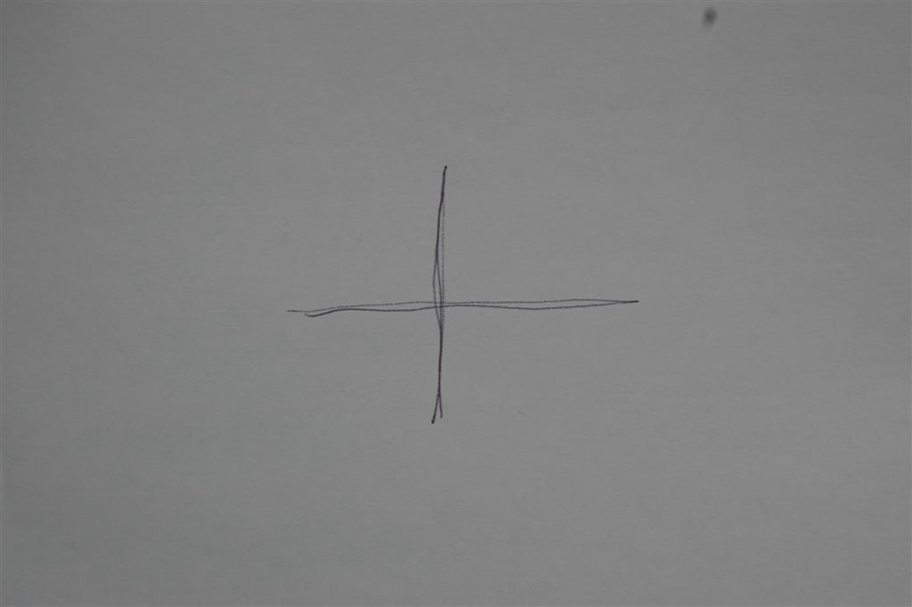

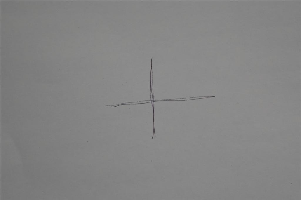

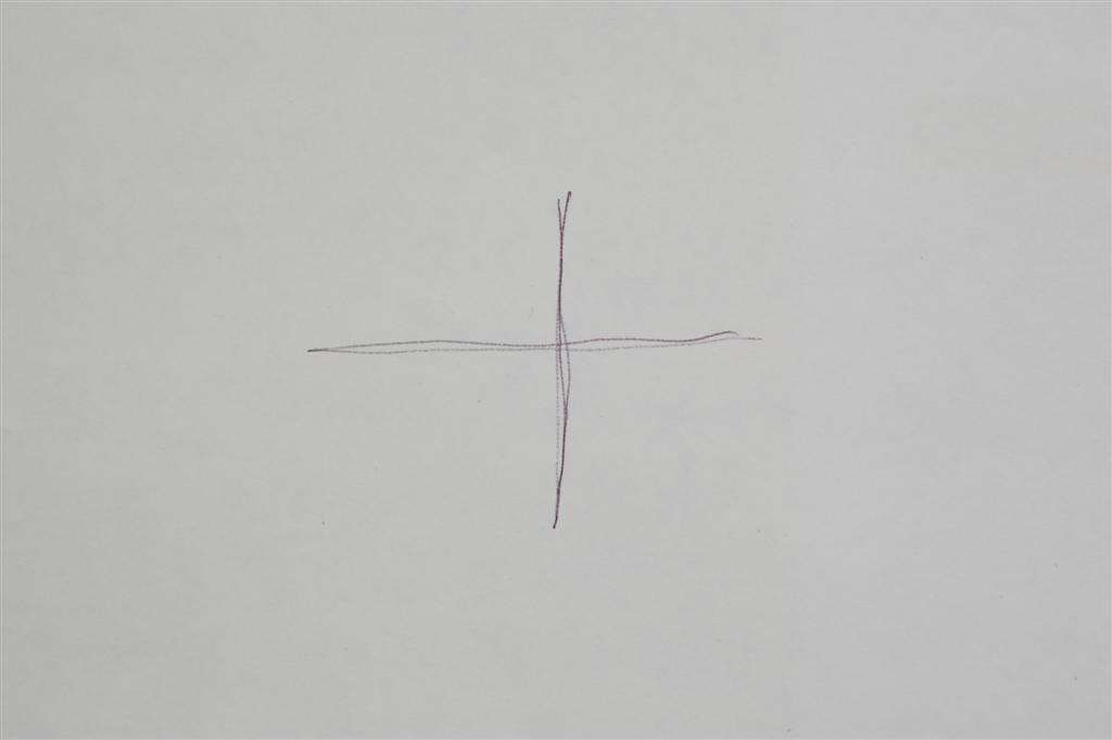

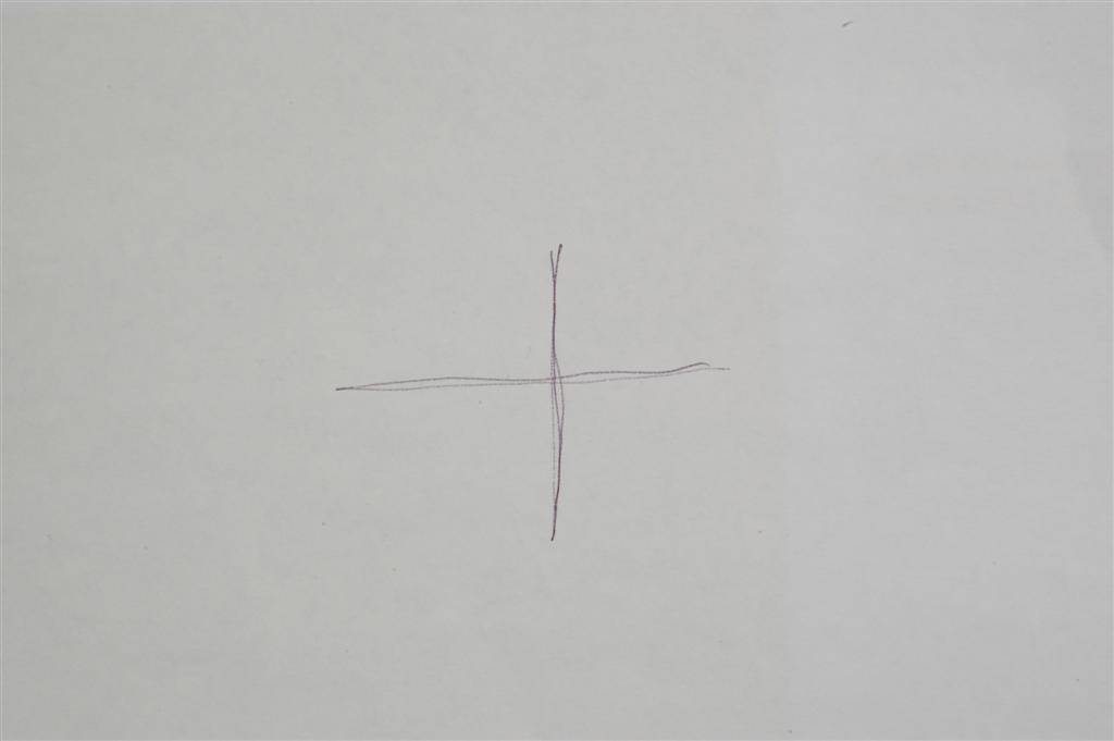

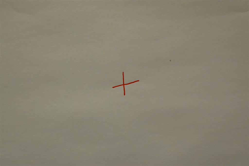

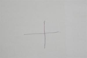

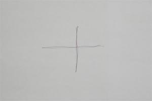

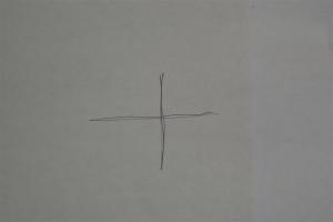

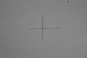

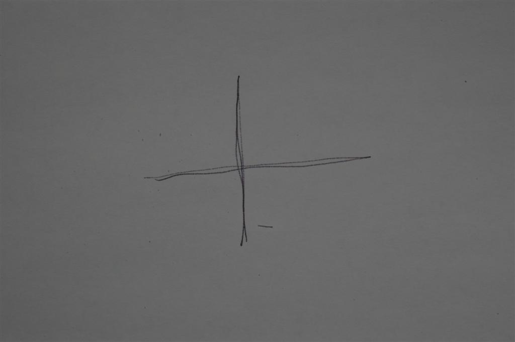

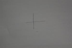

Ekko Skrevet 18. desember 2007 Forfatter Skrevet 18. desember 2007 (endret) Ja, da var jeg på JP og kjøpte meg en slik, tenkte jeg skulle begynne på minste trinn: http://www.japanphoto.no/product/rens-og-v...hama-blasebelg/ Jeg satt opp kameraet mitt med 50mm 1.8 objektivet og tok referansebilder av et hvitt ark med et kryss. Slik kunne jeg sammenligne fra ark til ark hvilke prikker som var på samme sted og hvilke som forsvant. Først bare blåste jeg noen ganger. Dette gjorde at noe støv forsvant, noe flyttet seg og annet kom til. Men etter en stund så det ut som at alt som kunne blåses bort var borte. Deretter forsøkte jeg forsiktig med q-tips på disse flekkene. Q-tipsen satt gjerne igjen litt støv, men dette var enklere å blåse bort. Noen ting jeg erfarte: 1. Å ha et referansebilde er et must fra steg til steg. 2. Å skjønne at opp er ned og høyre er venstre hjelper for forståelsen av hvor støvet befinner seg på sensoren i forhold til referansebildet. 3. Å ha godt lys er alfa og omega. Har man ikke skikkelig lys så jobber man egentlig i blinde. Jeg hadde problemer nok med å se noen av støvkornene selv om jeg hadde svært godt lys. 4. Jeg sitter med en følelse av at q-tips er fyfy, men jeg var veldig forsiktig og brukte blåsebelgen like etterpå. Dette funket, men jeg fikk ikke bort absolut alt støvet ettersom jeg ikke ville jobbe så har på noen flekker. Disse må man muligens til med våtrens for å få helt bort. Uansett er nok en egnet pensel langt på vei å fortrekke foran en q-tips (men jeg var utålmodig). 5. Jobben er ofte ett steg frem og to tilbake. Etter å ha fått bort de fleste største flekkene sier jeg meg fornøyd med jobben, men jeg legger ut bildene under, så kan de som har litt mer ekspertise si om de hadde fortsatt eller sagt seg fornøyd. I utganspunktet er alle bildene tatt med f22. Bildene er tatt i rekkefølgen de vises nedenfor. Etterhvert gikk jeg opp til ev0.7 for å få lysere bilder, syntes det var lettere å se støvet da. De 3 siste bildene er tatt med EV1.7, igjen for å få lysere bilder. De 2 siste bildene kan sammenlignes for å lettest se prikkene jeg ikke fikk bort. Dette bildet er tatt med f5 for å se hvor merkbart støvet ville være på lavere blendertall. Endret 18. desember 2007 av Ekko
