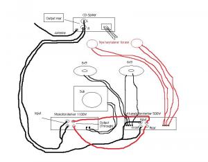

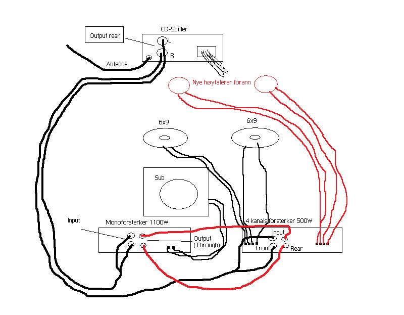

PilotBRS Skrevet 17. desember 2007 Forfatter Skrevet 17. desember 2007 (endret) Tusen takk for bra svar Har sendt mail til dem og spørt nå. Men har et spørsmål angående kobling av disse nye høytalerne. Legger ved en tegning for å forklare bedre. De svarte høytalerledningene er de som ligger nå. Jeg er ikke noe spesialist på dette området, men er det ikke litt merkelig at det bare er en utgang på cd-spilleren? Venstre blir brukt til sub, men høyre blir brukt til 6x9 høytalerne (eller var det omvendt). Er satt på en slagt splitter. Er dette rett? Er ikke jeg som har koblet dette, var slik da jeg kjøpte bilen Kan jeg koble de nye høytalerne slik jeg har vist på bildet? (De røde ledningene) Endret 17. desember 2007 av -Bushman-
epifant Skrevet 17. desember 2007 Skrevet 17. desember 2007 (endret) Først; rødt betyr som regel Right (høyre) for signalkabler og Pluss for høyttalerkabler Slik det er koblet nå vil subben og bakhøyttalerne kun få signalet fra venstre kanal, og fronthøyttalerne kun få signalet fra høyre kanal. Det blir veldig feil med tanke på stereoperspektiv... Dersom denne tegningen stemmer vil du nok oppleve GOD forskjell etter å ha koblet opp igjen; koble L og R fra spilleren inn på monoforsterkeren, ut igjen (fra Through) til 4-kanaleren og bruk heller Y-ledd på signalkablene der med mindre 4-kanaleren har en bryter som lar deg "spre" signalet som kommer inn på kanal 1 og 2 til resten av kanalene også. Ellers ser alt ok ut, med unntak av fargekodingen Endret 17. desember 2007 av epifant
PilotBRS Skrevet 17. desember 2007 Forfatter Skrevet 17. desember 2007 Først; rødt betyr som regel Right (høyre) for signalkabler og Pluss for høyttalerkabler Slik det er koblet nå vil subben og bakhøyttalerne kun få signalet fra venstre kanal, og fronthøyttalerne kun få signalet fra høyre kanal. Det blir veldig feil med tanke på stereoperspektiv... Dersom denne tegningen stemmer vil du nok oppleve GOD forskjell etter å ha koblet opp igjen; koble L og R fra spilleren inn på monoforsterkeren, ut igjen (fra Through) til 4-kanaleren og bruk heller Y-ledd på signalkablene der med mindre 4-kanaleren har en bryter som lar deg "spre" signalet som kommer inn på kanal 1 og 2 til resten av kanalene også. Ellers ser alt ok ut, med unntak av fargekodingen Fargen var egentlig bare for å skille det nye fra det gamle, men skjønner hva du mener. Skal koble det om så snart som mulig, men regner med jeg må kjøpe ny signalkabel til å ha mellom forsterkerne. Høytalerne i hattehyllen er koblet på "front" på forsterkeren, men dette har vel ikke noe betydning siden lyden komer fra samme utgang på cd-spilleren?
epifant Skrevet 17. desember 2007 Skrevet 17. desember 2007 Den eneste forskjellen vil oppstå om du rører fader-kontrollen på spilleren. Da vil det jo bli omvendt, men bortsett fra det har det ingen betydning nei

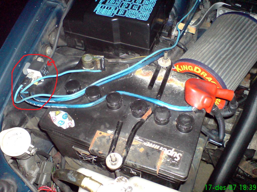

PilotBRS Skrevet 17. desember 2007 Forfatter Skrevet 17. desember 2007 Ok, tusen takk for bra svar Har et annet spørsmål også. Har lest at sikringen på strømkabelen skal ligge maks 30 CM fra batteriet, men min sikring ligger helt bak i bilen, rett før forsterkeren. Har dette noe å bety? Kan forsterkerne ryke dersom sikringen går?
epifant Skrevet 17. desember 2007 Skrevet 17. desember 2007 (endret) To viktige spørsmål: - finnes det ingen andre sikringer på strømkabelen? - har forsterkeren "innebygd" sikring? Sikringen som skal ligge ~30 cm fra batteriet har som primæroppgave å sikre kabelen. Forsterkeren er som oftest sikret med en egen sikring plassert på samme side som strømterminalene, men kan i enkelte tilfeller ha ekstern sikring (som da bør befinne seg så nærme forsterkeren som overhodet mulig), men strømkabelen SKAL alltid ha egen sikring! Om isolasjonen på kabelen din blir ødelagt og får kontakt med jord/chassis vil det gå store mengder strøm gjennom kabelen, med varmeutvikling og evt. branntilløp til følge. Med en sikring rett etter batteriet unngår man et slikt scenario. Endret 17. desember 2007 av epifant
PilotBRS Skrevet 17. desember 2007 Forfatter Skrevet 17. desember 2007 To viktige spørsmål: - finnes det ingen andre sikringer på strømkabelen? - har forsterkeren "innebygd" sikring? Sikringen som skal ligge ~30 cm fra batteriet har som primæroppgave å sikre kabelen. Forsterkeren er som oftest sikret med en egen sikring plassert på samme side som strømterminalene, men kan i enkelte tilfeller ha ekstern sikring (som da bør befinne seg så nærme forsterkeren som overhodet mulig), men strømkabelen SKAL alltid ha egen sikring! Om isolasjonen på kabelen din blir ødelagt og får kontakt med jord/chassis vil det gå store mengder strøm gjennom kabelen, med varmeutvikling og evt. branntilløp til følge. Med en sikring rett etter batteriet unngår man et slikt scenario. Begge forsterkerne har innebygde sikringer. Tror ikke det fins andre sikringer på kabelen. Er noe fremme med batteriet, men tror det er et relè for å kutte strømmen til forsterkerne når bilen ikke sviver. Tok et bilde så kan du se selv hva det er
thomassim Skrevet 17. desember 2007 Skrevet 17. desember 2007 Sånn kabling fra batteri har jeg aldri sett før
epifant Skrevet 17. desember 2007 Skrevet 17. desember 2007 Plusskabelen går faktisk inn på et relé? Hva gjør dette releet?
PilotBRS Skrevet 17. desember 2007 Forfatter Skrevet 17. desember 2007 Plusskabelen går faktisk inn på et relé? Hva gjør dette releet? Var slik når jeg kjøpte bilen, så er ikke sikker, men tror det er der for å kutte strømmen når bilen ikke sviver slik at forsterkerne ikke skal tømme batteriet.
epifant Skrevet 17. desember 2007 Skrevet 17. desember 2007 Aaha... Ut fra bildene og det du forteller virker det som om personen som koblet opp dette her ikke har hatt spesielt mye kunnskap om bilstereo.... Forsterkerne slåes av ved hjelp av en såkalt remote-kabel som går fra cd-spilleren. Det skal være en egen utgang for dette på spilleren (som regel ligger den i "kabelharva" sammen med alle de andre tynne ledningene. Er som oftest blå. Når du skrur av spilleren vil denne ikke lenger gi ut strøm på remotekabelen, og forsterkeren slår seg av.
