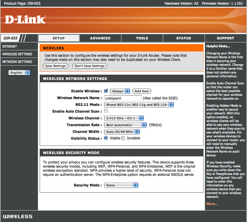

Man har endel innstillinger i DIR-655. Sørg for at den står på Mixed 802.11n, g og b mode.
(Se skjermdump).
Ellers kan det jo være noe med den bærbare maskinen din, sjekket drivere osv.?
