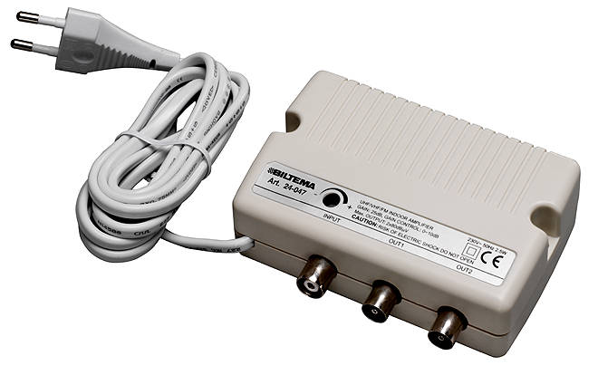

larsg Skrevet 16. desember 2007 Skrevet 16. desember 2007 Kjøpte en splitter med forsterker på biltema , da ble det topp signal til alle 3 her. Med passiv splitter fikk jeg litt for dårlig signal. Se vedlagt bilde.
polljen Skrevet 4. februar 2016 Skrevet 4. februar 2016 (re-bruker denne gamle tråden) Jeg vurderer et skifte fra Parabol til RiksTV. Dette er uavhengig av konflikten som nå pågår mellom Canal Digital og Discovery, så jeg vil ta meg litt tid på å bestemme meg og hente inn diverse informasjon før jeg bestemmer meg for et eventuelt skifte. I denne "gamle tråden" så ser jeg at noen har valgt å benytte seg av en splitter med forsterker v passiv splitter, så jeg er interessert i litt informasjon/tips om hva jeg bør velge hvis jeg skifter til RiksTV. Jeg vil ved et skifte ha tre (muligens fire) TV'er tilknyttet veggantennen, i pakken fra RiksTV så er det bare med en splitter til to TV'er så jeg må uansett anskaffe meg en splitter. Mine spørsmål: Ved mange TV'er på en splitter vil signaltapet være så stort at jeg bør gå for en "aktiv" splitter (forsterker)? TV'en som er lengst fra antennen vil ha en kabellengde på 12-15 meter, resterende TV'er i underkant av 10 meter. Hvis jeg skifter til RiksTV så er det ikke frem til neste gode paraboltilbud, men et skifte som vil vare en stund frem i tid. Fiber er pr. dato ikke tilgjengelig i mitt nabolag og forventes heller ikke i nær fremtid, så derfor betaler jeg for kvalitet hvis de "rimelige" alternativene er merkbart dårligere.Så spørsmålet mitt er om "billigsplittere" (aktive/passive) fra de vanlige kjedene vil være godt nok? eller har dere gode tips til hvor jeg bør handle og hvilke splittere (passive/aktive) jeg i så fall bør velge. Selv om tilkopling av en fjerde TV kanskje er litt frem i tid så ønsker jeg i utgangspunktet tips om fireveis-splittere, men jeg har ikke noe i mot tips på treveis hvis der er noen gode alternativer.
