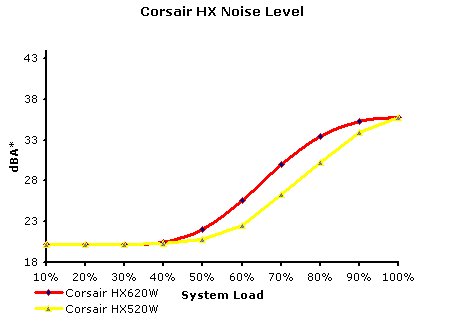

LAEN Skrevet 15. desember 2007 Skrevet 15. desember 2007 (endret) De støymålingene til Anandtech kan umulig være riktige. Det er ingen krav til avstand for en desibelmåling og nivået synker trolig eksponesielt med avstand fra støykilden. Det betyr at om du måler fra fire tommers avstand får du gjerne 50 dB støynivå mot 30 dB på én meter og 15 dB på ti, uten at noen av verdiene er feil. Så om du skal sammenligne støynivåer må du vite avstand ene og helst ha en omregningskalkulator, for den kalkuleringen kan raskt bli avansert. Både Anandtech og silentpcreview oppgir støy i dB ved en avstand på 1 meter, derfor skal det ikke bli noe stort avik. Et avik på nesten 30 dB ved 500w betyr faktisk at silentpcreviews enermax galaxy 1000 bråker rundt 1000 ganger mer enn Anandtechs enermax galaxy 1000. Jeg har mistanke til at Anandtech bruker produsentenes oppgitte støyverdier i stedet for å måle støyen selv. Det er ikke uvanlig at produsentene oppgir alt for lave verdier på støyen på sine strømforsyninger for at flere skal kjøpe den. Til sammenligning så har Corsair HX520W & HX620W som er av de støysvakeste strømforsyningene på markedet et støynivå på 22dB ved 1m ved en belasting på mellom 0 og 300w. Oppgitt verdi fra Corsair er 20dB ved 0 til 300w. Endret 15. desember 2007 av LAEN
