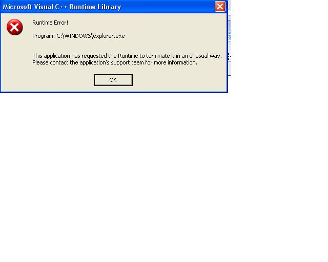

Møkkalasset Skrevet 10. desember 2007 Skrevet 10. desember 2007 (endret) Eg har eit problem, når eg går innpå ei mappa i fotosamlinga mi så får eg ei feil melding. Se vedlegg. Eg kjører xp-pro, mappa har eg gjennopretta (ved at eg formantrete feil disk men avbraut før det kom noen %) Brukte getdataback. Det er kun i denn eine mappa det skjer i, så tenkte kanskje at eg kan kopiere ei og ei fil til ei ny mappe å se om det går vekk. Når det gjelder feilskrivinga så har eg prød å rette det :-) Endret 11. desember 2007 av londoy

kjeklulf Skrevet 11. desember 2007 Skrevet 11. desember 2007 Korrupt fil i Windows mappa. Du blir nåkk trolig nød til og formatere eller kjenne smaken av blue-screen of death. For noe tøys. Det står ikke noe om at det er noen korrupt fil i Windows-mappe og formatering er etter all sannsynlighet helt unødvendig. Denne problemstillingen dukker ofte opp i forbindelse med bilder som er gjenopprettet. Windows klarer ikke hente ut informasjonen som den bruker for å lage thumbnails hvis noen av bildene er korrupte, og da hender det Explorer krasjer. Endre mappevisningen til for eksempel detaljer. Forsøk deretter å åpne et og et bilde til du finner bilder som ikke kan åpnes. Flytt disse til en annen mappe (eller slett dem om du ikke vil forsøke å reparere dem senere) så vil problemet antakelig være løst. Btw ta og les i gjennom det du har skreve for og se om du finn feil skrivning. er ikke ondt ment men er veldig pirka akkurat på det der. For det første: Det er ikke regnet som god nettikette å påpeke andres skrivefeil. Når du presterer å klage samtidig som du skriver feil selv blir det bare latterlig.

Møkkalasset Skrevet 13. desember 2007 Forfatter Skrevet 13. desember 2007 JJ eg har løyst problemet, bacup er ein fint ting. Bare å skriver over dei gamle filene og vips er feilen borte vekk . Beklager bryderiet.
