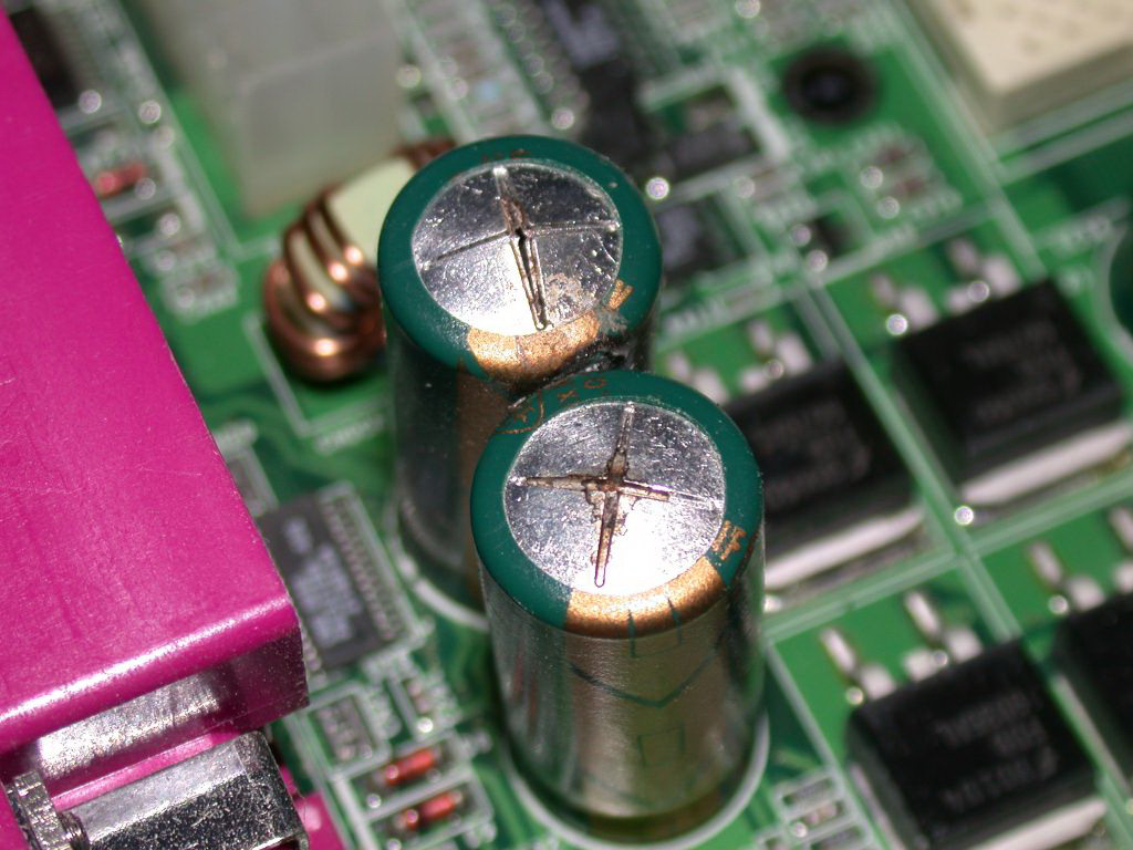

Dewil Skrevet 12. desember 2007 Skrevet 12. desember 2007 (endret) hvis det er en kondensator som forårsaker problemet skal det være ganske lett og se. se etter om kondensatorene er "gravide". se etter oppblåsthet, skjevheter, væske og rare fasonger Kondensator faktisk, har jeg aldri hørt om. Vel jeg skal sjekke ut. Det betyr med andre ord at man trenger ett nytt hovedkort hvis så er tilfelle? Jaja, det er jo noe dritt. Hva kommer sånt av egentlig? Nå har jeg bestillt nytt hovedkort og prosessor. Hvis det NÅ ikke funker, så gir jeg opp! problemet kan være feil i kretsen før kondensatoren som gjør at den ventilerer (blåser seg opp og sprekker). Sjekk om toppen på kondensatoren (de tre strekene som står ut fra midten) buler på noen som helst måte, eller at den står skjevt... produksjonsfeil på selve kondensatoren kan også forekomme. Hvis du finner feil på en kondensator så vil jeg gjerne ha muligheten til å se på problemet. jeg jobber med elektronikk og det hadde hvert moro å sett om jeg klarer å reparere hovedkortet. Endret 12. desember 2007 av Dewil

Dewil Skrevet 12. desember 2007 Skrevet 12. desember 2007 (endret) hey hey.. slik som du ser på bildet er en ødelagt kondensator.. de "strekene" er en sikring som hindrer kondensatoren å eksplodere når det blir for høyt trykk inne den ved en feil eller lignende.. de har ventilert som det heter nå det buler slik er det noe galt Endret 12. desember 2007 av Dewil
peleri2 Skrevet 12. desember 2007 Forfatter Skrevet 12. desember 2007 hey hey.. slik som du ser på bildet er en ødelagt kondensator.. de "strekene" er en sikring som hindrer kondensatoren å eksplodere når det blir for høyt trykk inne den ved en feil eller lignende.. de har ventilert som det heter nå det buler slik er det noe galt Ahh, ok, skal sjekke det ut. Og det er den eneste måten denne kondensatoren kan gå i stykker på? Det er at disse ventilene er sprukket? Men en helt annen ting, hovedkortet var helt nytt, hvorfor sprekker det da? Og hvis det er slik at ventilene på mitt hovedkort er slik som på ditt bildet, er det da 100% sikkert at det er derfor maskinen går til blåskjerm? Takk for svar.
Dewil Skrevet 12. desember 2007 Skrevet 12. desember 2007 (endret) dette er stort sett slik de går i stykker ja. de kan også gjøre dette på undersiden også, da står de skjevt. hvis hk er nytt kan det være produksjonsfeil på kondensatorene. (hvis det er dette som er feilen) kan føre til bluescreen, da kondensatorer lader seg som et batteri og er en stor del av de komponentene som leverer strøm på hk. får du en feil som ser ut som bildet er du nesten garantert en bluescreen. hvis hk er nytt og dette har skjedd er det garantisak... Endret 12. desember 2007 av Dewil
