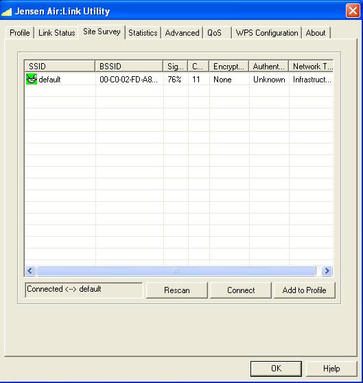

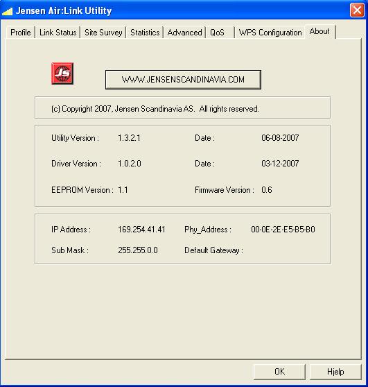

Rndm Skrevet 13. desember 2007 Forfatter Skrevet 13. desember 2007 Her er hvordan programmet ser ut: Legg merke til at det står jeg er koblet til... Bruker forresten ikke norton.
maheath Skrevet 13. desember 2007 Skrevet 13. desember 2007 Hmmm veldig rart, ser du har en 169.* adresse og ikke noe gateway. Ting du kan prøve (hvis du har XP som jeg er mest kjent med) - Høyreklikke det ikonet til nettverkskortet på oppgavelinjen ved siden av klokken- og velge "Use Windows configuration" eller noe sånt - har du det valget? Da skal Windows selv styre oppkoblingen... - Evt. bruke veiviseren i Windows til å lage en ny kobling (Opprett ny kobling i Nettverktsilkoblinger) - da kan det hende at den klarer å detektere nettet riktig. Ser jo virkelig ut som du er tilkoblet - sikkert at du ikke kjører noe som helst brannmur altså? Og at du ikke har noe mac-adresse-sikkerhet på ruteren som begrenser det når du har fått nytt trådløstkort?
