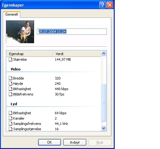

Jeg får bildestørrelse 320x240, og antar dette er punkter i bildet. Film filene er omlag 150mb for 40 minutter.
Er ikke det veldig lavt ? Er det noe sted jeg kan endre settinger for inspilling av film i WMM?

Dette har noe med hvordan du overfører videoen til PCen.
Alle orginal opptakene dine skal være i PAL som er 720x576. Det er den høyeste oppløsningen du skal få.

Prosessen med å importere video er jo i 2 steg. En er å indiksere hele tapen så du kan gjøre dine klipp. Dette gjøres som vanligvis ved å lage en lavoppløslig proxy. Det kan være dette som er den videoen du stusser over som er så lavoppløslig. Når du har indeksert en tape så kan du velge å rendre ut en ferdig video. Da tar den å henter ut orginal videoen på nytt og rendrer ut til maks oppløsning. Det er kanskje dette steget du rett og slett ikke har gjort. For når du gjør det har du en hel del valg å velge i. Kvalitet på video, størrelse, kompresjon av lyd osv. Hvis du i dette steget velger uncompressed AVI fil du få full kvalitet og ENORME filer. Kjøp deg noen eksterne disker å arkivere all den dataen på.
