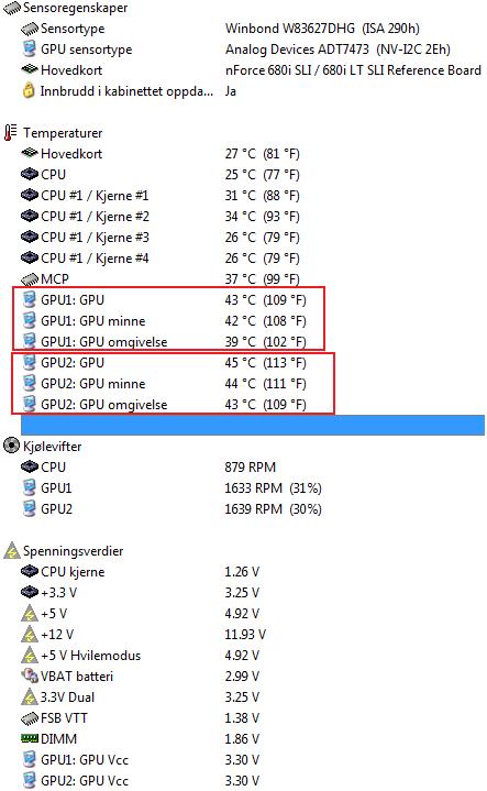

For jeg har fulgt denne guiden til punkt å prikke, men ser ut som det bare er det ene skjermkortet som blir klokka.. :p
GUIDE: http://www.guru3d.com/article/article/449/1/
Det kan jeg ikke se ut fra de data du viser, som er temperaturer og vifteturtall. Sjekk i RivaTuner så ser du MHz på hver GPU. Det hender ofte at hver GPU har ulike temperaturer.

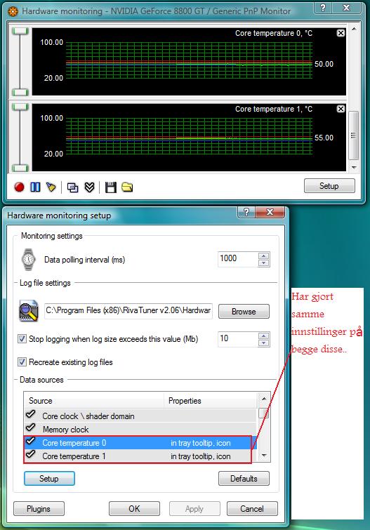

Jeg har nå overklokket kortene mine litt med RivaTuner..
Men så gjør jeg så viften kjører mer ved høyere temp..
Fulgte denne guiden: http://www.guru3d.com/article/article/449/1/
Men det er bare det ene kortet som reagerer på dette.. Den andre temperaturen er høyere. og går ikke ned.. Så vifta på dette kortet står bare i 30%.
Noen som vet hvordan jeg får begge til å gå?
