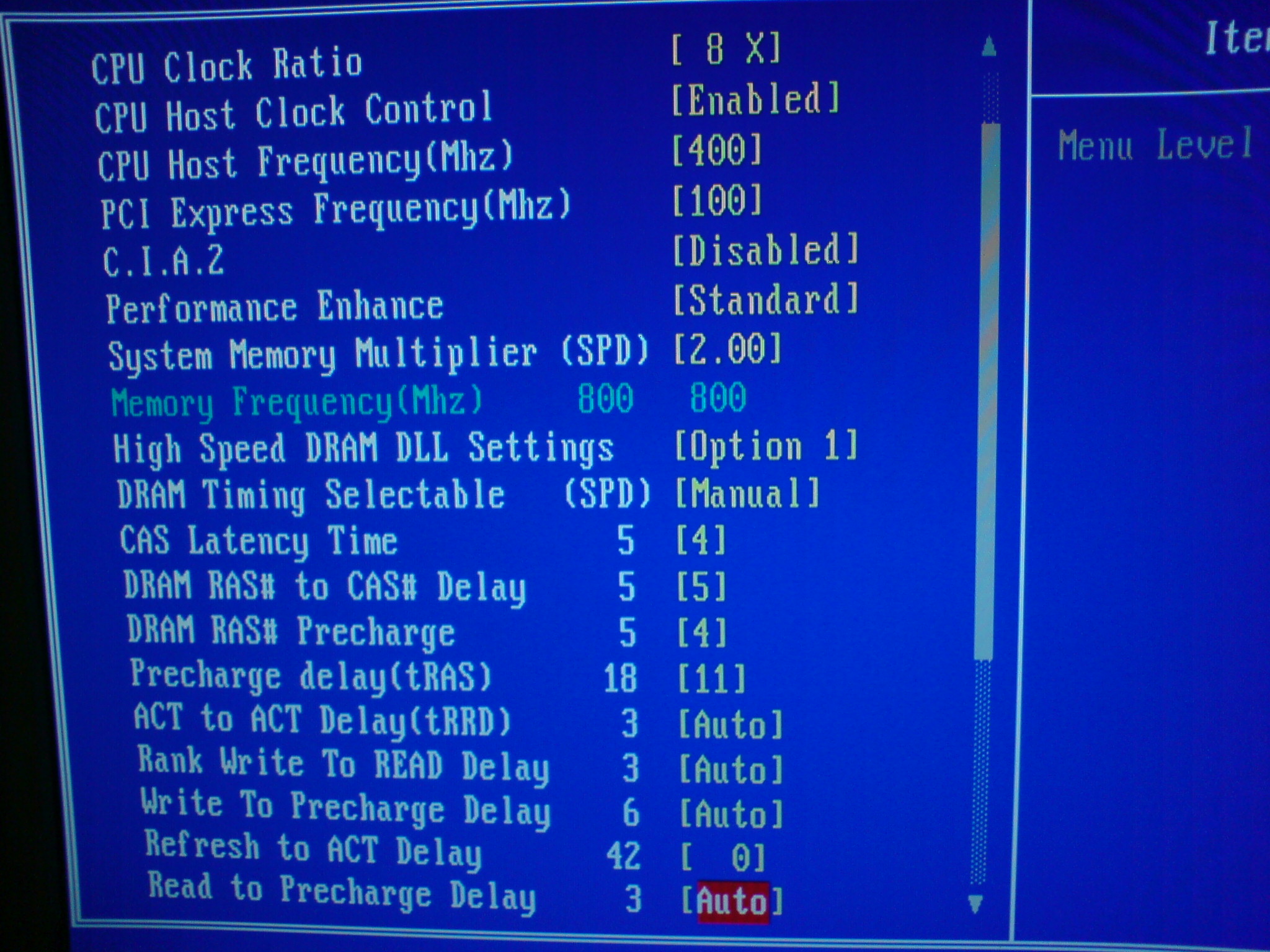

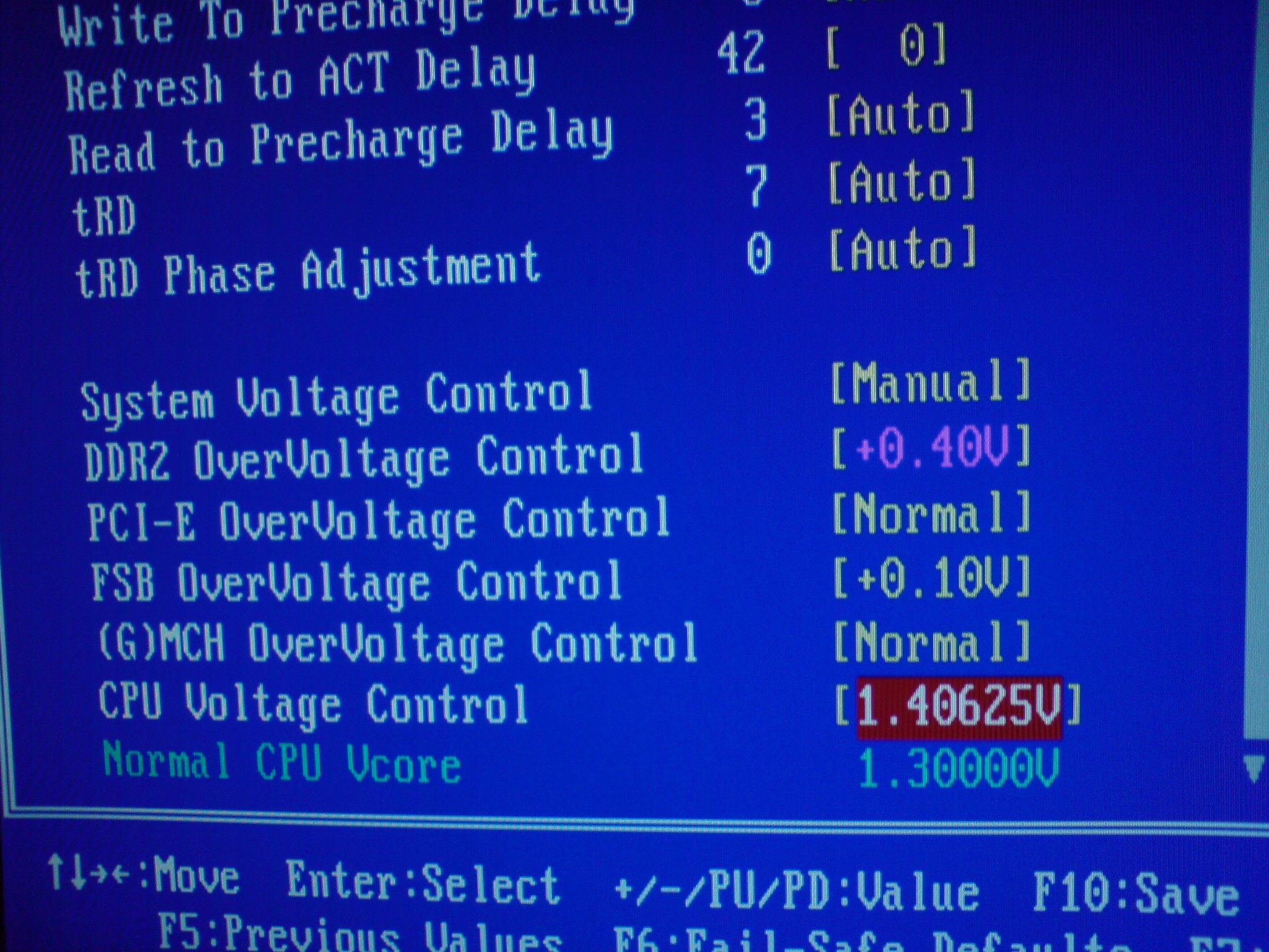

Jeg har et gigabyte ga-p35-ds4 og en q6600 som ikke vil funke skikkelig på 8x400 fsb. Jeg klarer å komme meg inn i windows men når jeg starter et par programmer så restarter PC-en seg. 9x356 fungerer helt fint.
Noen tips til hvordan jeg kan få 8x400 stabilt? Temperaturen ligger mellom 35 og 40 grader idle
Sjekk bilde for innstillinger
Ikke sikkert dette gjelder P35en, men på X38-DQ6 stilles trd verdien (under ram innstillinger) for lavt hos mange (meg blant annet), kjør denne opp til 9 manuelt, det gjorde susen for meg, kjører 3.7ghz stabilt med min Q6600 (9x412)
Bruker følgende innstillinger på mitt P35-DQ6: (primer fint på 380*9)
DDR2: +0.1 (Har CL5 minne)
PCI-E: Normal
FSB: +0,2
MCH: +0,2
CPU V: 1,39
