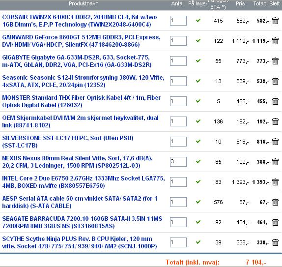

EkanTrike Skrevet 6. desember 2007 Forfatter Skrevet 6. desember 2007 Ja det meste der er sant. Og jeg holder meg slikt også. Men jeg vil gjerne kjøre alt via en enkel HDMI kabel til forsterkeren så kan den ta seg av resten. Trådløst tastatur og mus har jeg alt liggende så det fungerer. Har her prøvd og satt sammen ei liste over de komponentene jeg nå mener vil passe samme, men jeg vil gjerne at folk kan se kjapt på dette og se at jeg ikke har valgt noe fulstendigt galt. Jeg har lagt til som sagt tidligere en 120mm vifte som jeg tenkte og bruke istede for den som følger med scythe, da denne lager mer "bråk" enn jeg ønsker meg. Eneste problemet jeg ser er at denne produserer 55m3/h istede for scythes vifte som gjør 80m3/h. Vil dette krasje helt? bli for varmt? Ser at kabinettet kommer med 2 80mm vifter i front og har plass til 3 ekstra 80mm vifter. Så jeg har også lagt til 3 slike stille vifter. ABIT IP35-E, P35, Socket-775, ATX, SATAII, GbLAN, DDR2, PCI-Ex16 (IP35-E) CORSAIR TWIN2X 6400C4 DDR2, 2048MB CL4, Kit w/two 1GB Dimm's, E.P.P Technology (TWIN2X2048-6400C4) GAINWARD GeForce 8600GT 512MB GDDR3, PCI-Express, DVI/ HDMI/ VGA/ HDCP, SilentFX (471846200-8866) Seasonic Seasonic S12-II Strømforsyning 380W, 120 Vifte, 4xSATA, ATX, PCI-E, 20/24pin (12352) SILVERSTONE SST-LC17 HTPC, Sort (Uten PSU) (SST-LC17B) NEXUS Nexus 80mm Real Silent Vifte, Sort, 17,6 dB(A), 20,2 CFM, 3 Ledninger, 1500 RPM (SP802512L-03) 3STK INTEL Core 2 Duo E6750 2.67GHz 1333Mhz Socket LGA775, 4MB, BOXED m/vifte (BX80557E6750) AESP Serial ATA cable 50 cm vinklet SATA/ SATA2 (for 1 harddisk) (S-ATA CABLE) SEAGATE BARRACUDA 7200.10 160GB SATA-II 3.5IN 11MS 7200RPM 8MB 3GB/S NS (ST3160815AS) SCYTHE Scythe Andy Samurai Master CPU Kjøler, 120mm Vifte, S. 478/ 775/ 754/ 939/ 940/ AM2 (SCASM-1000) NOCTUA Noctua NF-S12-800, 120mm Vifte, 800RPM, 8 dB(A) (NF-S12-800) BELKIN BELKIN HDMI TO DVI AUDIO VIDEO CABLE 2M UK (F8V3310B2M) BELKIN PureAV Blue Series HDMI Interface Audio Video Cable, 0.9m. (AV22300EA03)
svennand Skrevet 6. desember 2007 Skrevet 6. desember 2007 Her var det mange fine og heller dårlige anbefalinger. Først av alt så ser det ikke ut til at trådstarter skal overklokke stuePC'en sin. Kjøp billige og kjente komponenter. Sats på et godt skjermkort så du kan spille hvis du ønsker det, evnt sørg for at skjermkortet har hardware dekoding av HD materiale. Jeg ville lagt noen ekstrakr i et 8800GT. Du trenger ikke 750W PSU, uansett hva man sier. Det holder lenge med en som ligger mellom 350-500W og MIST, Corsair, Seasonic er gode produkter. Ram kan du trygt velge fra en billig hylle. Crucial, Corsair, Kingston etc lager alle gode brikker. Sjekk først om de er kompatible med hovedkortet. En veldig smart til å gjøre CPU kan du alltids oppgradere, så kjøp den du har bestemt deg for. Samsung har svært stille og kalde disker. Du finner mange modeller å velge i mellom. Kabinettet bør ta en ekstra runde med. Det er mange fallgruver, men har du valgt komponenter som lager mye støy, så vil dette forplante seg easy videre. Sjekk hvordan støydempingen er org og evnt hva du kan få gjort for et par hundrelapper. Vifter er stikkordet og støymatter hvis du ønsker å være litt ekstrem. HDMI behøver ikke være en selvfølge. DVI holder lenge, så kan du ha en kabel med DVI-HDMI. Det har jeg. Kjører lyd over optisk kabel. Det funker også veldig bra. Siden maskinen skal stå i stua bør du kanskje se etter trådløse komponenter som f.eks nettverkskort og tastatur. Mitt siste tips blir å holde seg til budsjett. Altfor mange anbefalinger og endringer sørger fort for at du ender opp med mer enn du har bruk for. Trust me Lykke til! å kjøre lyd over optisk/coax digital er vel og bra, men som sagt i tidligere innlegg. er det ikke så veldig fremtidsrettet. leste litt om gainward siden, ble ikke akkurat klok, der forklarer de hva som er forskjell på DVI/HDMI, og det er at HDMI er basiclly en DVI med ekstra ledere for lyden.... MEEEN de skriver ingenting om at kortet deres sender lyd gjennom nettopp dette. Har sett et Ati 3850 som er vifteløst, sender både lyd og bilde gjennom spesialdvi'en. positive med ati er den godt innebygde hardware decodingen, lyd+bilde, mindre strømforbruk (=mindre varme). Ellers er jeg enig med posten over, kjøp billige gode komponenter, kjøp stabil og gode rambrikker (drit i hvordan de kan overklokkes, noe som virker som det store hypet de siste årene). Jeg har selv en Antec 500w vifteløs PSU strømforsyning. denne kan jeg veldig anbefale om du ønsker ting lydløst... kombinert med en skikkelig ribbe til cpuen og god luftstrøm i kabinettet kan dette bli skikkelig bra. Har du noe budsjett på hele saken?
andylove Skrevet 6. desember 2007 Skrevet 6. desember 2007 Synes det så bra ut. Eneste jeg har å utsette er disken du har valgt. Seagate er ikke stillegående og de som sier sånt har hørselsskader. Tur og kjør
EkanTrike Skrevet 6. desember 2007 Forfatter Skrevet 6. desember 2007 (endret) budsjettet mitt ligger på en ca 7-8 lapper... Men kunne du ikke sett på meeter.no etter et slikt ATI skjermkort som du snakker om uten vifte? jeg klarer ikke finne et. Men hvilken disk er mest stillegående da? trenger ikke stort mer enn 160gb da jeg har 1.7tb i serveren, som denne vil bli koblet opp mot. Slik jeg satte det opp ovenfor så kom alt på ca7400kr med frakt hvorav skjermkortet kostet 1024kr Endret 6. desember 2007 av EkanTrike
