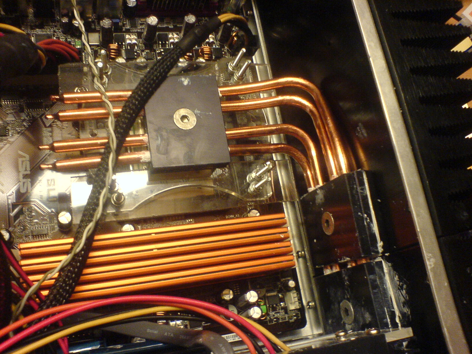

oycob Skrevet 4. desember 2007 Skrevet 4. desember 2007 Skeptikerne som sier at det er helt umulig tar nok litt feil her... Jeg kjører per i dag selv et helt vifteløst system med følgende komponenter: Asus M2N-E SLI nForce 500 AM2 Athlon 64 X2 4200+ 2xGeil 1GB DDR2 pc 6400 XFX Geforce 6600LE 256mb minne passivt kjølt en samsung spinpoint disk og nec dvd-brenner, samt silverstone vifteløs 300W psu. Bør bemerkes at det brukes heatpipe på CPU som overfører varmen fra denne til store kjøleribber på HFX-kabinettet alt dette står i, men om du fjerner dette med vann eller heatpipes eller hva som helst er strengt tatt uvesentlig. Luftsirkulasjon blir det i kabinettet, det kjenner man bare ved å holde hånden over luftehullene - varm luft siger opp, og det skapes undertrykk slik at ny luft kommer inn bak. Systemet kjører i dag 100% stabilt, pleier å ligge på rundt 57 grader på CPU. Skal nevnes at jeg fikk problemer med Geil-rammen når jeg brukte 4 brikker. De ble for varme, og hele systemet ble sinnsykt ustabilt. Men vifteløst er nok veldig mulig i mange flere situasjoner enn folk ser for seg, uten at jeg vil si noe sikkert om oppsettet ditt... men det verste som kan skje er at du ødelegger en eller annen liten komponent, men sannsynligvis slår vel maskinen seg bare av... så prøv litt? Bare følg med på temperaturer! Legger ved et bilde av heatpipe-kjølinga på cpuen. Dette kan enkelt overføres til egne design, noe som kanskje kan føre til en del spennende 100% vifteløse og vannfrie systemer? Husk at svært mye elektronikk faktisk er helt vifteløst, selvom det utvikler varme! (f.eks. forsterkere (unntatt verstingene) og tver)
