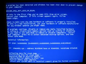

Thomas1990 Skrevet 3. desember 2007 Skrevet 3. desember 2007 Noen ganger når jeg slår av maskinen så får jeg blåskjerm, Kan det ha noe med drivere å gjøre? Takker for alle svar.
arex1337 Skrevet 3. desember 2007 Skrevet 3. desember 2007 CPWUA6D1.sys ser ut til å være "Philips USB Wireless Network Adapter Service" - høres det kjent ut? Du kan jo prøve å installere nyeste versjon av denne driveren.
L O G I M A N Skrevet 3. desember 2007 Skrevet 3. desember 2007 Ettersom jeg ser, så refererer den til en driverfil til en philips USB adapter. Oppdater drivern til denne og se om det hjelper.
Thomas1990 Skrevet 3. desember 2007 Forfatter Skrevet 3. desember 2007 Ja nettverksadapteret mitt heter Philips SNU 6500. men jeg sliter med og finne vista 32bit drivere.
L O G I M A N Skrevet 3. desember 2007 Skrevet 3. desember 2007 Da er nok ikke annet enn å finne seg en ny nettverksadapter, med mindre du vil leve med blåskjerm....
Thomas1990 Skrevet 3. desember 2007 Forfatter Skrevet 3. desember 2007 Da er nok ikke annet enn å finne seg en ny nettverksadapter, med mindre du vil leve med blåskjerm.... er det farlig, kan maskinen bli ødelagt, Har du noen tips til nettverksadapter?
L O G I M A N Skrevet 3. desember 2007 Skrevet 3. desember 2007 Det er ikke farlig, men det er jo kjedelig. Maskinen kan jo også crashe når du driver med noe annet, noe som er litt kjipt. Det er jo bare å lete i nettbutikkene og se etter at den er vistakompatibel (husk å sjekke om det er 32bit, 64bit eller begge, avhengig av hva du trenger).
Thomas1990 Skrevet 3. desember 2007 Forfatter Skrevet 3. desember 2007 Tusen takk for svar. Da kjøper jeg meg en Nettverkadapter i morgen.
arex1337 Skrevet 3. desember 2007 Skrevet 3. desember 2007 Forsikre deg om at det finnes Vista-drivere til den da, så du er sikker på at du får brukt den
