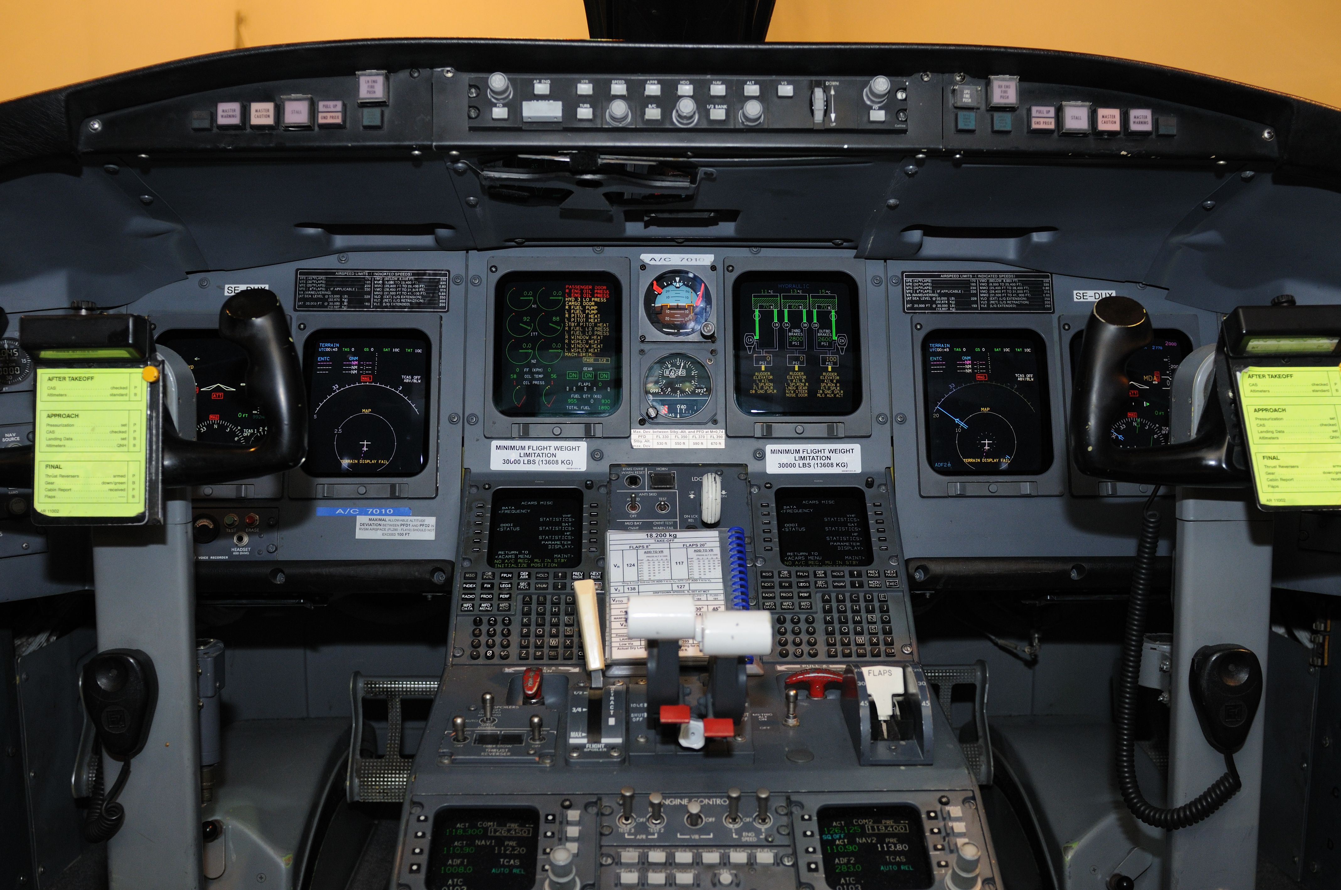

Du bruker et D300 med 24-70 F2.8... og intern blitz? Den komboen fortjener vel noe bedre, som en SB800? :)
Har SB800 i flertall, så det er ikke noe problem. Ville bare teste hvor vidt jeg kunne gå med 24-70/2.8 för skyggen kom. Med 17-55/2.8 kan jeg gå helt til maks vidde uten skygge, men 17-55/2.8 er jo 2cm kortere fysisk enn 24-70/2.8 ;)
Edit: Greide ikke å styre meg, måtte bare prøve 24-70/2.8 på noe med litt detaljer. D300 med 24-70/2.8 er en "kombo" som "biter". Ingen god kombi for portrett, ingen detaljer blir sjult. :whistle:
Konvertert fra NEF til JPG og ingen ting mer.
Endret av Jamm
Var jo et fint cockpit bilde fra en Bombardier CL-600 vist jeg ikke tar feil :whistle:
Bingo, CRJ 200PF :thumbup:
EDIT: Med D300 og 24-70/2.8 kan jeg identifisere de pilotene som tror at de har "Touch Screen" og ikke bare vanlig CRT. Har fingeravtrykkene. :nei:
