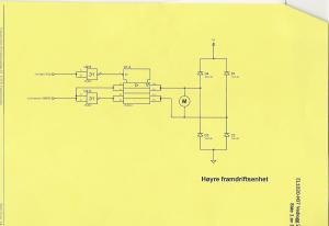

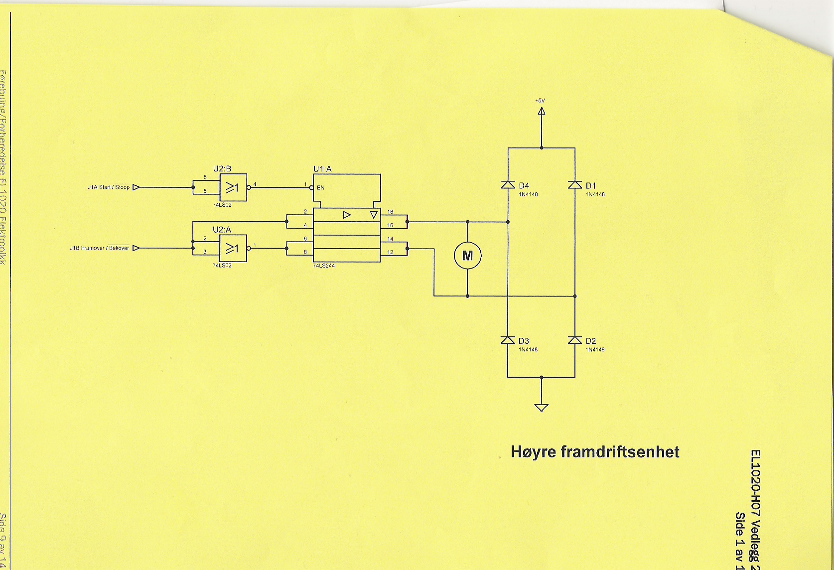

Jeg skal ha eksamen i morgen i elektronikk, og kunne trengt litt hjelp/samarbeid med noen.
Det jeg lurer på er om det er flere som skal opp i denne eksamenen, Temaet er Robot i Praksis.
Hvis det er flere som skal opp i denne hadde det vært fint om vi kunne skrive litt i denne tråden! :)
Tema/situasjonsbeskrivelse:

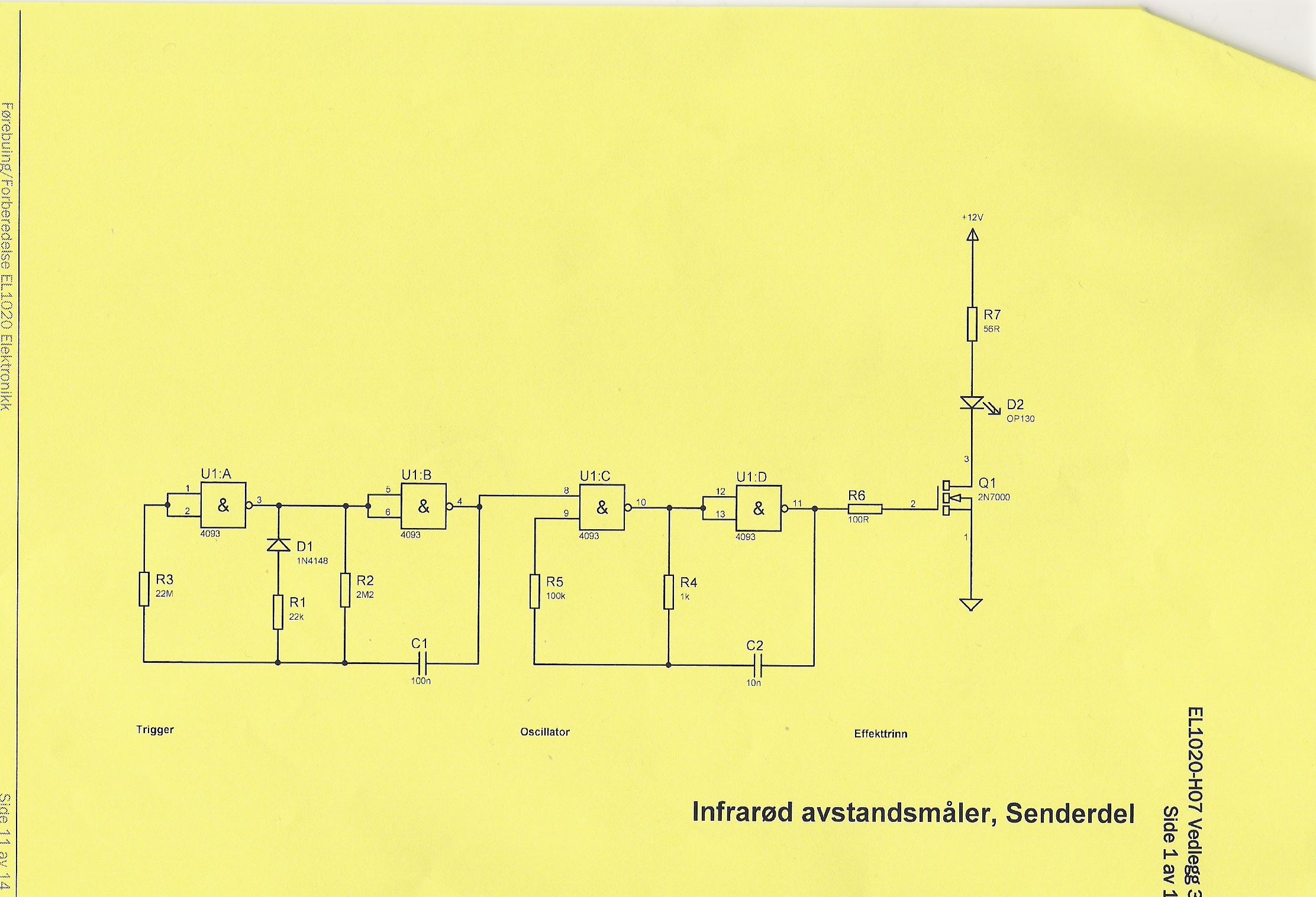

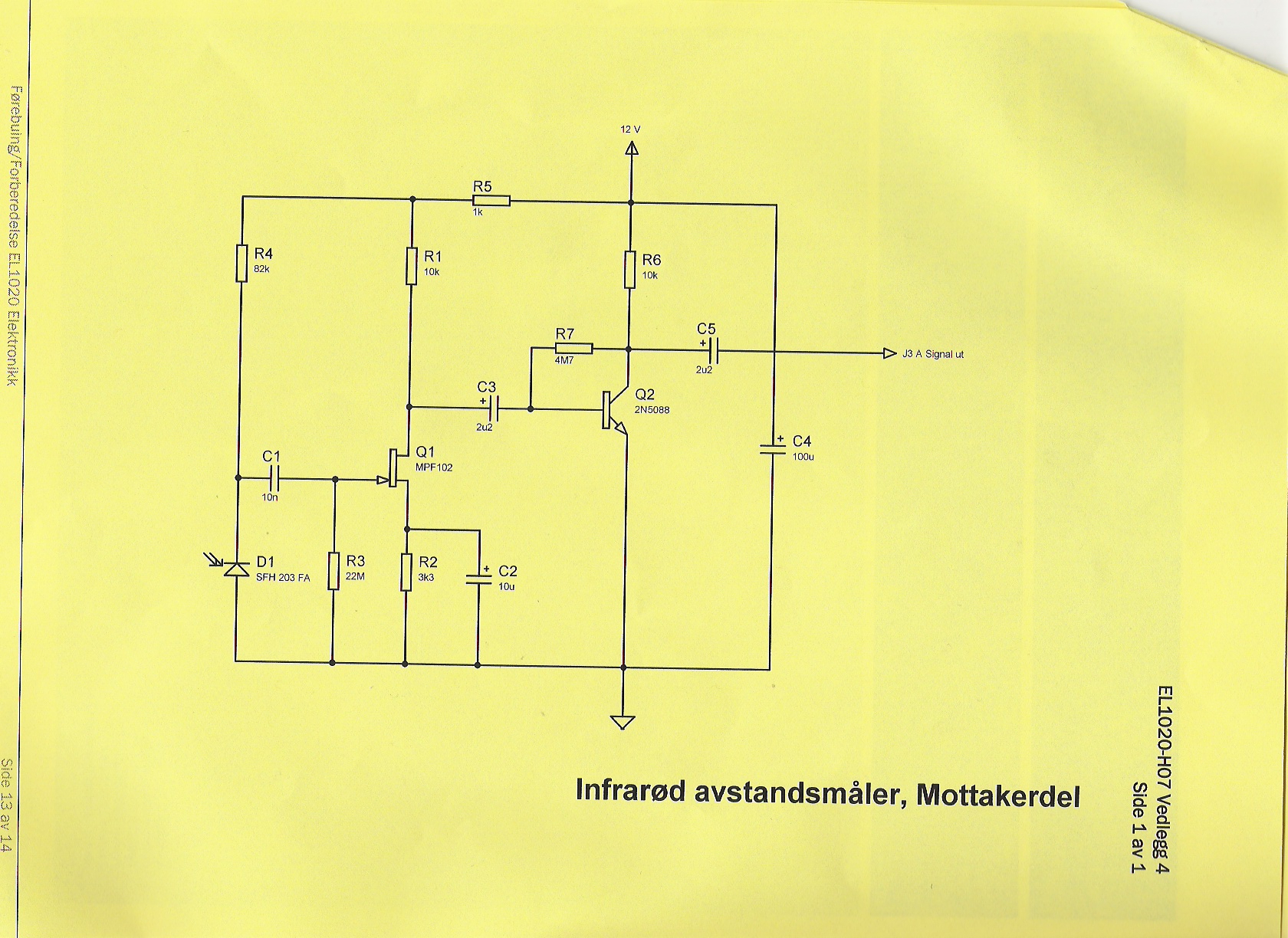

Skolen du går på, skal være med i et prosjekt kalt Robot i Praksis. Klassen din er med på dette prosjektet. Dere har fått en del komponenter og delvis defekt utstyr hos en lokal bedrift.
Klassen har sammen med læreren utarbeidet skjemaer. Dere har nå koblet opp disse kretsene og skal teste dem ut i praksis.
Roboten består av en kontrollenhet, to framdriftsenheter (høyre og venstre) og en infrarød avstandsmåler. Oppdager roboten hidringer som er nærmere enn 30 cm, skal den forsøke å svinge rundt di.
