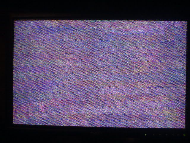

Har et irriterende problem med Crysis, av og til henger spillet seg opp og jeg får dette skjembilde:
For å få spillt mer, må jeg restarte hele maskinen!
Noen tips til hva jeg kan gjøre for og hindre dette? og hva er feilen?

Bare for å klargjøre visse standard ting; har du installert de nyeste driverne + DX ? Hvordan funker andre spill, lignende problem før? Har du prøvd å reinstallere?
Om man utelukker der ovenfor så ser det ut som at enten GFX driveren har sluttet å fungere, eller så er det noe feil på kortet ditt. Jeg hadde noe av de samme symptomene med mitt gamle 7900GTX, så fort jeg starter en 3D applikasjon så krasjet alt. Fant til slutt ut at det var kortet som hadde tatt kvelden.

Får ikke håpe skjermkortet er ødelagt, men det kan hende det er noe galt med drivere.
Har ikke helt fått i orden det.
Må si det er ekstremt irriterende når dette skjer...

Jeg har det samme probleme som deg, da jeg la inn de nye betadriveran 169.09 fikk jeg den feilen jeg og. Da jeg gikk tilbake til Version: 163.75 virket spille uten problem. Så det er noe feil med beta driveran til nvidia som ikke virker som dem skal.
