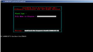

Prøvde oppdatere BIOS, men det gjekk til h.......

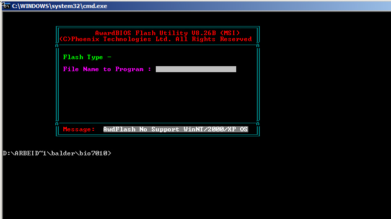

Ingen forandring. La til /F også.
Ja jeg ser at /F switch var ikke som jeg tenkte.
Det er det jeg får med awdflash /f ?
Det du prøvde her var å se om bios kan forces inn. Det går ikke. Om vi gjør noe feil er ikke så godt å si.

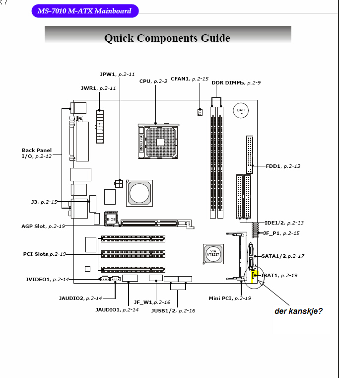

Kor kan eg finne denne CMOS jumperen?

(hvis det er det kortet du har da?
Jepp det er kortet. Fant "tappen", men samme problemet :(

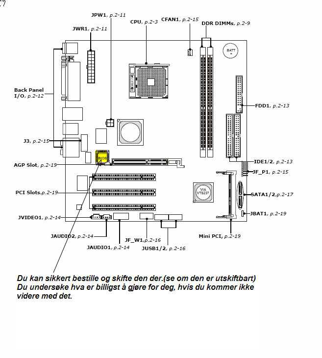

Balder, det vil koste deg mer i porto å sende maskina eller kortet inn, enn å kjøpe noe brukt.
Så det bør være enkelt valg for deg, bare om du viste at det er bare kort som har problemer og ikke noe mer i tillegg.
Er det bare kort----det bør være enkelt og rimelig å erstatte med noe annet.
Er det usikkerhet om andre ting og, så du bør vurdere det og. Dvs ikke kjøpe litt der, for så å finne at det funker ikke alikevel?

Kor kan eg få tak i eit slikt kort? Kan vell ikkje koste så mykje da dette er vell egentlig ein museumgjennstand.
Kor får eg tak i nytt kort som vil passe og som eg kan bruke den samme CPU'en?
