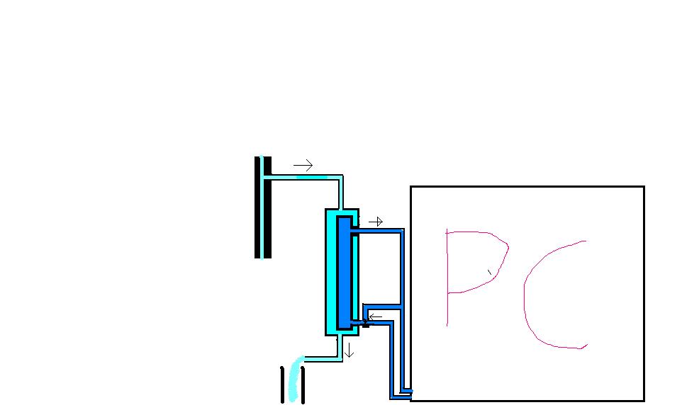

bruke spring vann å rørkjøler
ok har en ide å vill høre ka dokke trur.
Med vannkjøling bruker du Luft(24Grade) til å fjerne varmen gjennom radiator og vifter.
Men ka om du brukte springvann til å kjøle ned vannkjøling systemet ditt?
Det eg meiner er at du kobler deg inn på kaldt vannet(5grade?) til huset ditt, berre å sette inn en T under vasken plus en ventil
så kobler du en slange fra Ventilen å inn på en rørkjøleren å så en ventil på andre enden av rørkjøleren får å styre stømmen gjennnom rørkjøleren,
så tar du en ny slange fra rørkjøleren å til avløpet til vasken din.
alt dette er montert utafor pc kabinettet
så tar du du dit normale vannkjølingsystem(batterivann/destilertvann) å tar vekk radiatoren.
så tar du en slange fra pumpa å kobler på rørkjøleren så tar du en ny slange ut fra rørkjøleren å inn i pca igjenn å gjennom blokkene,tank og så tilbake til pumpa
så finner du ut max tempratur du kan ha på vannet inne i pca uten at det blir kondens, la oss sei det er 15 grader.
så setter du in en termostat regulator og lager til en slange som bypasser rørkjøleren.
Derettter stiller du termostat regulatoren til min temp 15 grader.
Den vil da styre mengde vann som går gjennom rørkjøler i forhold til tempratur den leser av og vola!
du har laget et system som holder den laveste mulig tempratur uansett om du klokker mye eller lite uten å lage kondens og et kjøling system som kan holde seg under luft tempratur
for at dette skal funke rett må du ha en regulator som måler tempraturen av veska som går inn i PCa å ikkje den som kommer ut, vist ikkje kan du risikere du får kondens
med en rørkjøler så kommer ikkje springvannet i direkte kontakt med vannet i kjølesystemet ditt.
så da slepper du å ha spring vann inne i pca.
hørtes litt komplisert ut men det er faktisk veldig lett å lage til, må kun finne rett sort termostat regulator å rett størelse rørkjøler, er samme prinsipp på båtmotorer osv
har laget til en sykt dårlig tegning med.. kan berre ikkje å tegne so dokke for berre leve med det..
Lyse blått er spring vann
Mørke blå er vannkjølinga i pca...
ka dokke trur vill dette funke eller e eg helt på tur nå? er på jobb på natt skift å har lite å gjer..

Så du vil bruke springvann? Den vil jo forårsake korrosjon i blokkene, vil den ikke? Du må jo ha batterivann, eller noe sånt.
nei det vannet som går inne i Pca er batterivann, å batterivannet kommer ikkje i direkte kontakt med spring vannet når det går gjennom rørkjøleren( det er to seperate system) men all varmen forsvinner over i springvannet
Edit: sry ikkje så go til å forklare :wallbash:
Endret av acerview

Det du mener er at radiatoren skal avkjøles med kaldt springvann? var ihvertfall slik jeg skjønte tegningene.
Litt upraktisk å bruke vann konstant da.
Ellers hadde det sikkert fungert bra, og du hadde fått lavere temperaturer enn med luft.
Men vil du få veldig lave temperaturer, hvorfor ikke heller gå for TEC, til og med dette blir mer praktisk :p
du tar vekk Radiatoren å bruker en Rørkjøler, vist du ser på tegninga så ser du kordan den fungerer.
du kjører 2 vesker i den men dei kommer aldri i DIREKTE kontakt med kvarandre, men på grunn av utforminga inne i Rørkjøleren går all Energien(varme) fra Batterivannet over i springvannet, dermed får du ned tempraturen til tilnerma lik springvann, å så bruker du den Regulatoren til å styre ønsket tempratur
EDIT: prøver ikkje å få veldig lav temp men en konstant temp under romtempratur men ikkje så laft at du får kondens i pca, slik at du slepper å isolere.
Edit2: å du vill ikkje bruke så veldig mye vann siden du har ventiler til å strupe inn flowen både før og etter kjøler.

så lenge du ikke har vannmåler så burde det funke kjempefint(om du har kan du jo fort ende opp med en stor vannregning :p ).
ligner i prinsippet på å kjole ned damp i destilering.
ja stemmer det, er samme prinsipet.
vart faktisk litt gira på å teste dette.. men blir nok ikkje før på nyåret,
klart det er sikkert ikkje vert strevet men er liksom prosjketet med som er kult.
Det ville vært mye lettere å bare koble springen rett til vannkjølingen, du trenger hverken radiator eller pumpe. Så har du en slange fra blokken og ut i vasken igjen. Det vil ikke komme korrosjon elns, da vannet ikke går i kretsløp i vannkjølingen. Det er langt ifra vits med thermostater, ventiler og rørkjølere. Det vil bli mye billigere, lettere og ikke minst kaldere.
Pass på å isoler.
Pass på å isoler.
MHV Todda
ikkje ute etter å få det kaldes muligt har eg sakt det er snak om å lage til et system som bruker lite springvann å holder en konstant tempratur å det trur eg du får til med dette systemet, å du slepper å isolere å bekjumre deg for kondens uansett om du test klokker eller kjører normal klok.
å lage til dette koster ikkje mykje, rørkjøler finner du på gammle båtmotorer osv å samme med regulatorer så det trenger ikkje koste mykje
kun at det er litt arbeid men det er jo berre gøy å ha et prosjekt å jobbe med

Dette må være spørsmål nr enmillionogførtifjotte utgaven omkring temaet!! Beklager utbruddet, men; hva med å søke litt etter tilsvarende løsning, her i forumet?

Bortsett fra det; å bruke vann fra springen for et slikt formål, er sløseri! Om man følger litt med på hva som skjer med verdens ressurser nå om dagen, så bør man betakke seg.......

Du må høre på skrue ;D Kan vell si at han har ganske god peiling på alt som har med vannkjøling å gjøre :p
Så er det som han sier det finnes utallige varianter av lignende systemer.
Men for å opprett holde tempen på 5 grader fra det kalde vannet så må vannet i røret renne hele tiden hvis ikke blir der motsatt slik at det blir varmet opp til samme temp som vannet i PC-en også vil det da varme seg mer opp og du mister grunnen for å gjøre det slik.
Men må du også tenke på at det ikke er tempen på luften som har så mye å si. Det er mengden luft og farten som har noe å si. Selv om det er varmt ute så er det kaldt når du kjører på en motorsykkel feks.
Som skrue sier.. det er døfødt.
