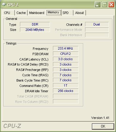

Hvis CPU-Z viser 348mhz, så er den effektive frekvensen på minnet altså 2x348 = 696mhz. Hvis du har lest av den frekvensen fra cpu-z med andre ord, så har du klokket brikkene dine ganske heftig til å være valuebrikker som opererer på 400mhz effektivt orginalt.

Nei, det er 178mhz eller no : D Leste ikke fra CPU-Z, tok calulatoren og ganget med to :p

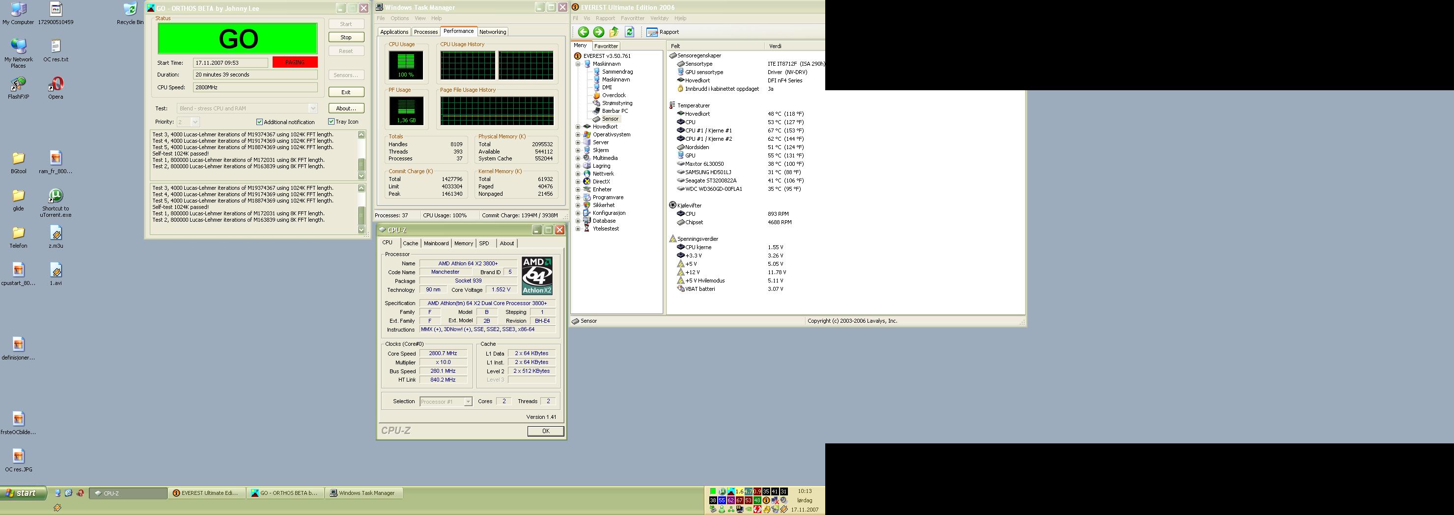

Sitter å sliter med noe av det samme som trådstarter, men ser nå at jeg trygt kan øke VCORE noe mer. Var usikker på hvor høyt jeg kunne ta den.
Målet er 2800MHz på en x2 3800, noe jeg nesten har innen rekkevidde. Er bare Orthos som stopper innimellom.
Skal prøve å øke VCORE til 1,6 nå. brb.
EDIT:
Nå klikker ikke Orthos med en gang lenger!
EDIT2:
CPU-Z minne
