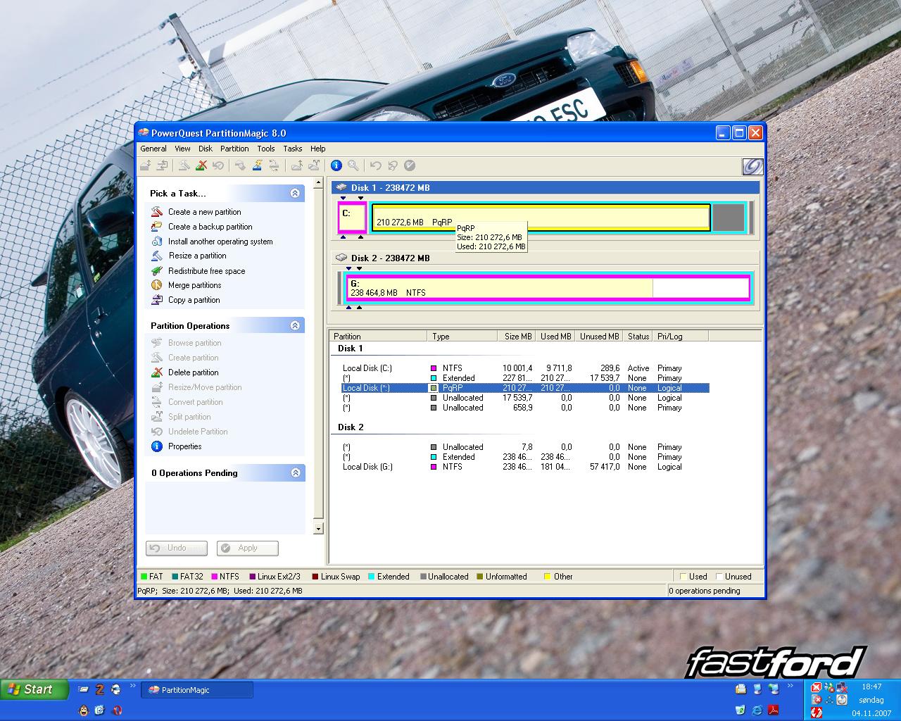

wewwen
Jeg har veldig mye informasjon på denne partisjonen som jeg skulle likt å ha. Er det ingen som har peiling på hva jeg kan prøve å gjøre?

For å veie opp for kommentaren over skal jeg prøve å være litt hjelpsom også.
PqRP er et format som du kan ende opp med hvis noe går gærent når du endrer størrelsen på en partisjon. Kan ikke så mye om akkurat det og skal ikke gå inn på det nå.
Men det du må gjøre er først å fremst å skaffe en disk som er stor nok til å oppbevare det du har mista midlertidig. Bruk et gjenopprettingsprogram (Getdataback skal funke fint) og gjenopprett det som er borte over på den midlertidige disken. Kvitt deg med PqRP-skitten og lag en ny partisjon, kopier det du redda over på den igjen.
Løsningen over skal funke relativt greit.
Du kan prøve deg med noe "basics" først.
Se post nr 8 her
Partitionstabell vil si deg noe om hvor du kan finne backupsector, så sant du har bare forandret på D:\, og ikke noe annet.
Hvis du finner den sector, bruker du info fra den, for å manuelt redigere partitionstabellen, IKKe i sector 0, men partitions tabellen for den logisk stasjon, som er å finne lenger inn i disken.
Deretter skal du kopiere backup sector til sector nr63, IKKE 63 på disken, men nr63 etter partitionstabell i den extended.
