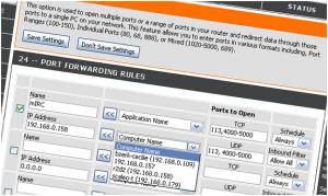

Det sies at et bilde sier mer enn tusen ord, men jeg vil skrive noe i tillegg til å legge ut bildet.
  • Om du bruker mIRC, må du åpne porten til identd (somregel 113)
  • Du bør åpne en port-range for DCC (portrange må da samsvare mellom routerens portrange og klienten (i dette eksempelet mIRC)).
I dette eksempelet, åpner jeg mIRC porter 113, samt da en port-range på 5000-6000 mot en gitt PC.
Som dere ser på bildet, kan man åpne enkle porter (separeres med komma), så vel som man har mulighet for å åpne port-range.. Dvs. feks 5000-6000, som i dette eksempelet.
Du kan velge PC-en fra dropdown-listen om du ikke har IP-Addressen "i hodet".
Pass også på at avkryssningsboksen er krysset, da det ellers ikke er en aktiv konfigurasjon.

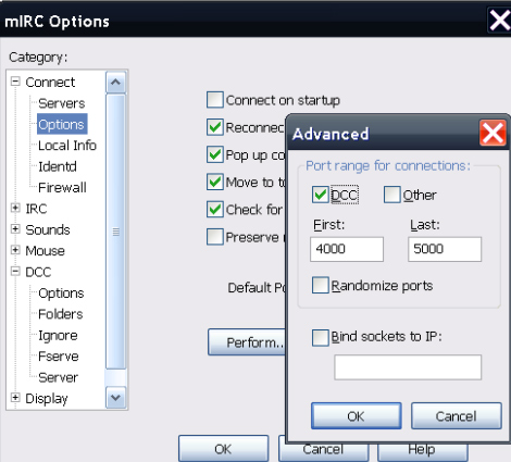

Her ser dere portrangen samsvarer med det som er satt opp i D-Link.
Om du fremdeles sliter med DCC, med mIRC, må du prøve deg frem med "lookup method server" vs "lookup method normal". Det kan også være du må prøve både "on lookup, get ip" vs. "on lookup, get host".
