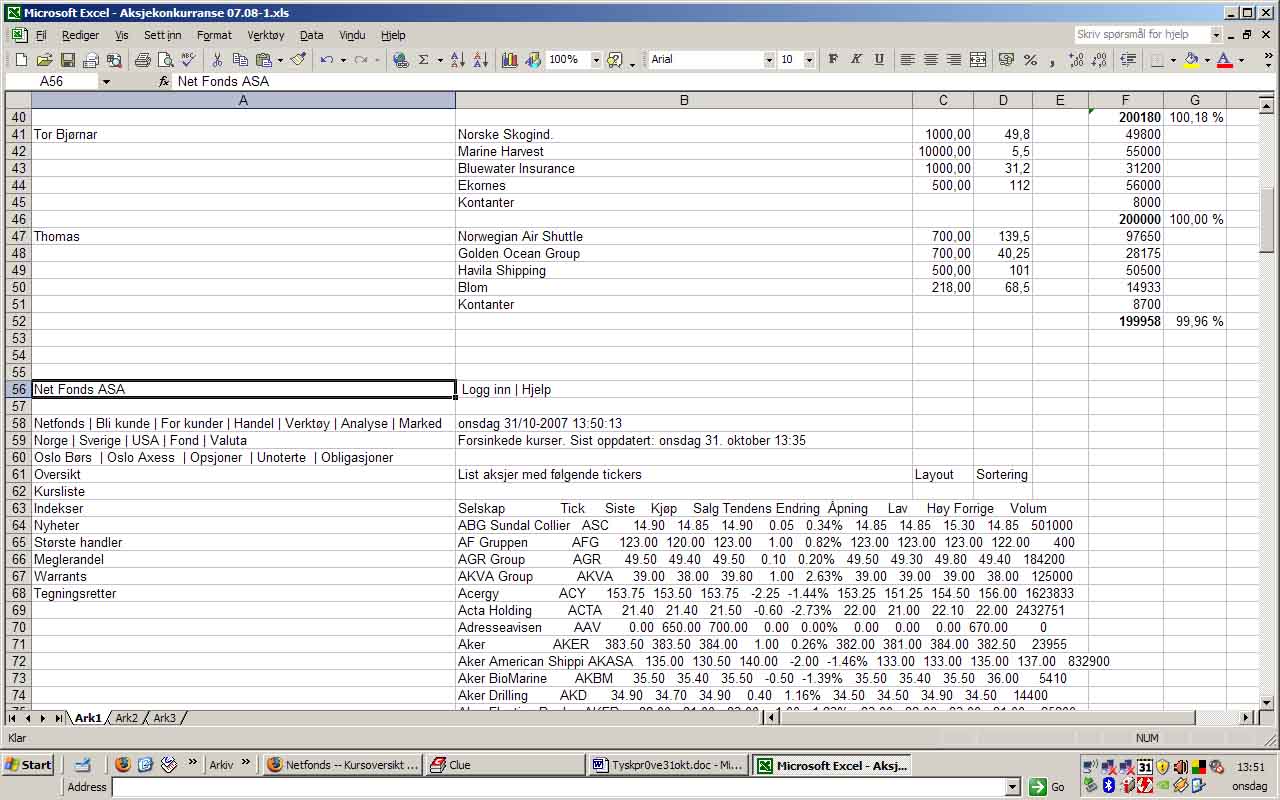

Prøvde å kopiere tabellen inn i excel, og ha celler tilknyttet de enkelte cellene som tallene ville dukke opp i. Slik at det var for han å bare kopiere inn tabellen en gang til dagen - så regner den ut alt auto, men tabellens verdier satte seg ikke inn i hver sin celler men i alt i en celle.

Kjører XP, men muligeheten du nevnte finnes her også. Men tabellen ble helt lik når jeg bare tok å kopierte den inn. Fikk du det til på annet vis du? Se vedlegg.
Brukte http://hopey.netfonds.no/kurs.php - hvor det fantes kun en tabell og velge; hele siden.
Som du sikkert forstår så trenger jeg kursen i egen celler. Viss ikke du (eller andre) vet om noe måte å få tallene ut av linjestykke på. Tviler vell på det går.
