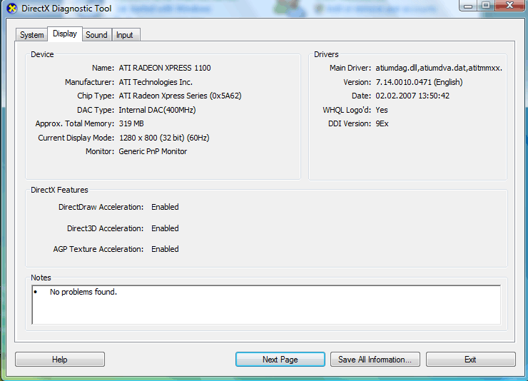

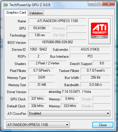

Nord-Skandinav Skrevet 29. oktober 2007 Skrevet 29. oktober 2007 Du kan prøve å laste ned et program som heter GPU-Z. Dette viser info om ditt skjermkort, og hvr mye minne det har etc. Jeg tror kortet ditt både har delt (at den "låner" minne fra minnebrikkene) og eget minne. Fortell meg hvilken info som kommer om minne når du har sjekka, etv en skjermdump. Programmet finnes her http://www.techpowerup.com/downloads/811d/GPU-Z.0.0.9.exe Du kan også prøve å gå på "kjør" (Windowstast+R) og skrive dxdiag. Der får du også info om skjermkort.
PaulKemp Skrevet 30. oktober 2007 Forfatter Skrevet 30. oktober 2007 (endret) Hei igjen Da har jeg pratet med asus, de mener det kan være en feil med hovedkortet, som gjør at bare en modul virker, selv om begge virker separert og PC-en booter med begge i. Han svensken på ASUS support hadde hørt om et tilfelle av dette før. Forbanna typisk at jeg sitter på den ene av en mill PC-er som har defekt hovedkort. Høres rart ut, og jeg er lite keen på å ha PC-en hos de en måned for å få fikset dette. Merkelige greier. Han mente forresten at det var derfor bare 849 mb syntes, fordi resten ble brukt på skjermkortet. Legger uansett med screenshots av de du ba om, i tillfelle det hjelper på et eller annet vis. Er sikker på at det er samme minnemoduler også, PC-5300 DDR2 med 667 htz. CRAP! Noen gode innspill på hvordan jeg kan komme meg rundt å sende inn PC-en til ASUS? Endret 30. oktober 2007 av PaulKemp
Nord-Skandinav Skrevet 31. oktober 2007 Skrevet 31. oktober 2007 Oj, hadde vært litt rask i lesinga her jeg, trodde du bare skulle ha en GB minne, derfor jeg spurte etter screens fra GPU-Z, for akkurat samme grunn som svensken. Det virker som, som svensken også sa da at det er noe med hovedkortet. Jeg har dessverre ikke noen flere forslag til hva du kan gjøre, bortsett fra å resette CMOS. Da tar du ut batteriet som ligger på hovedkortet, en ganske knotete operasjon som jeg også tror ødelegger garantien. Er også tvilsomt at dette vil fungere. Har du spurt om du kan få en ny PC heller, om du sender tilbake din(etter at du har tatt backup av dokumenter)? Hovedkortet er veldig dyrt, og det kan hende begge parter er lønt med en sånn løsning.
