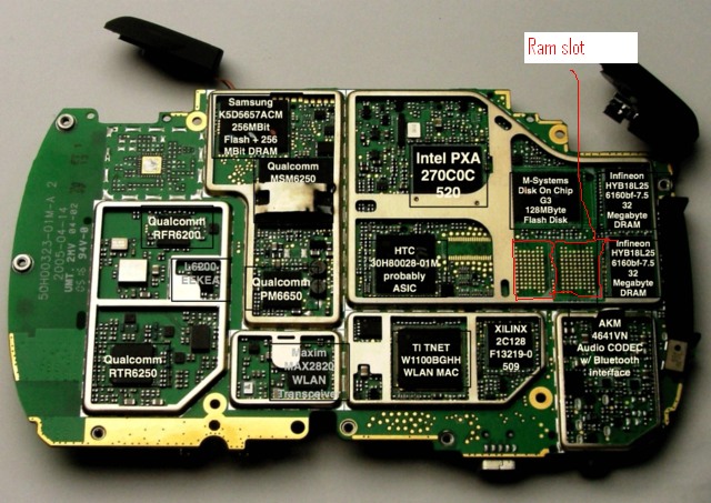

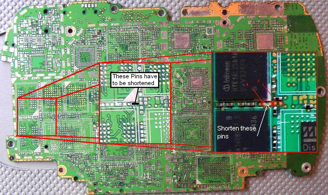

Noen som kan lodde 2 BGA rambrikker for meg ?
har sett folk som har brukt en brødrister, men ville ikke basert meg på det.
å gjøre noe slikt, med eller uten proft ustyr, krever en del trening, så trur du bør kontakte et firma som driver med slikt (om det ikke er noe her som gjør det da?) om du vil ha noe som er pålitelig og som ikke ødelegger resten av PDAen.
BGA er ikke ment for ettermontering, du er nødt til å varme opp hele kortet, da risikerer du at andre kretser mister kontakten eller blir ødelagt.. Det er best å la det være som det er eller kjøpe ny pda..
jaja er flere på Xda-developers.com som har gjort det og fått det til å fungere.. Og hvis jeg hadde greid å instalere 64 mb ram på qteken min så hadde jeg slipt at den hele tiden henger seg og lever sitt eget liv
Dra til et mobiltelefon service senter å spør. de har som regel en ir-loddestasjon eller hotair reflow stasjon. så lenge chipene ikke e limt i tillegg til lodded, så skal det gå bra. men de som reparerer mobiltlf har som regel slikt utstyr.
Det er ingen som reparer mobiltelefoner mer.. i alle fall ikke på komponentnivå.. Hvis du finner noen som lodder BGA chips for deg så koster det nok ganske mye.. Det er garantert billigere å selge pdaen og kjøpe en ny.
en måte å gjøre det på, er å varme opp hele printet i stekeovn. på en 250 grader ca, hvis det er vanlig blyholdig tinn.
da kan du bare plukke av bga-kretsen med pinsett når loddetinnet ahr blitt varmt nok
Jo det gjør de. Tafjord kommunikasjon bytter alt fra motstander til IC'er i en mobiltelefon.
Tror nok mange reparer mobiltelefoner på komponentnivå. vet om mange som gjør dette. tror det hadde blitt dyrt å skifte pcb hver gang en komponent var defekt. de bruker jo mye av samme utstyr til å bytte bryter og pads etc.
hvis det er slik du sier kunne jo alle bare drevet med dette og kun oppdatert firmware/software på tlf'ene.
Har ikke noen dekkning for å si dette uten egen intuisjon, men det er nok også mange som også kun driver med bytte av pbc/andre hovedkomponenter. Grunnen til det er at det rett og slett ofte er mer lønnsomt. Ville tro at mange av de deffekte hovedkomponentene vil sendes til produsenten for feilsøking og muligens fiksing for så å bli sendt tilbake.
