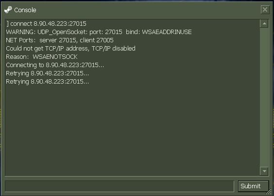

iMedia_4226 Skrevet 25. oktober 2007 Forfatter Skrevet 25. oktober 2007 Om du har både modem og router må det forwardes i begge. Du har ingen brannmur som kan blokkere? usikker der, skal endre på modemet også. Dette er meldingen jeg får opp når jeg ikke kommer inn på servern, noe om tcp port feil:

iMedia_4226 Skrevet 25. oktober 2007 Forfatter Skrevet 25. oktober 2007 (endret) øhm.. hvilken ISP har du? har ikke sett 8.x.x.x IP'er før Jeg har >Telenor ADSL med speedtouch modem og sparklan wirless SOHO router, btw jeg har t.o.m åpnet egen port gjennom brannmuren men det funker ikke fordet! står feil i bildet, jeg hadde skrevet inn feil ip , men jeg får opp samme melding fordet, min ip er 88.90.48.223 Endret 25. oktober 2007 av iMedia_4226
