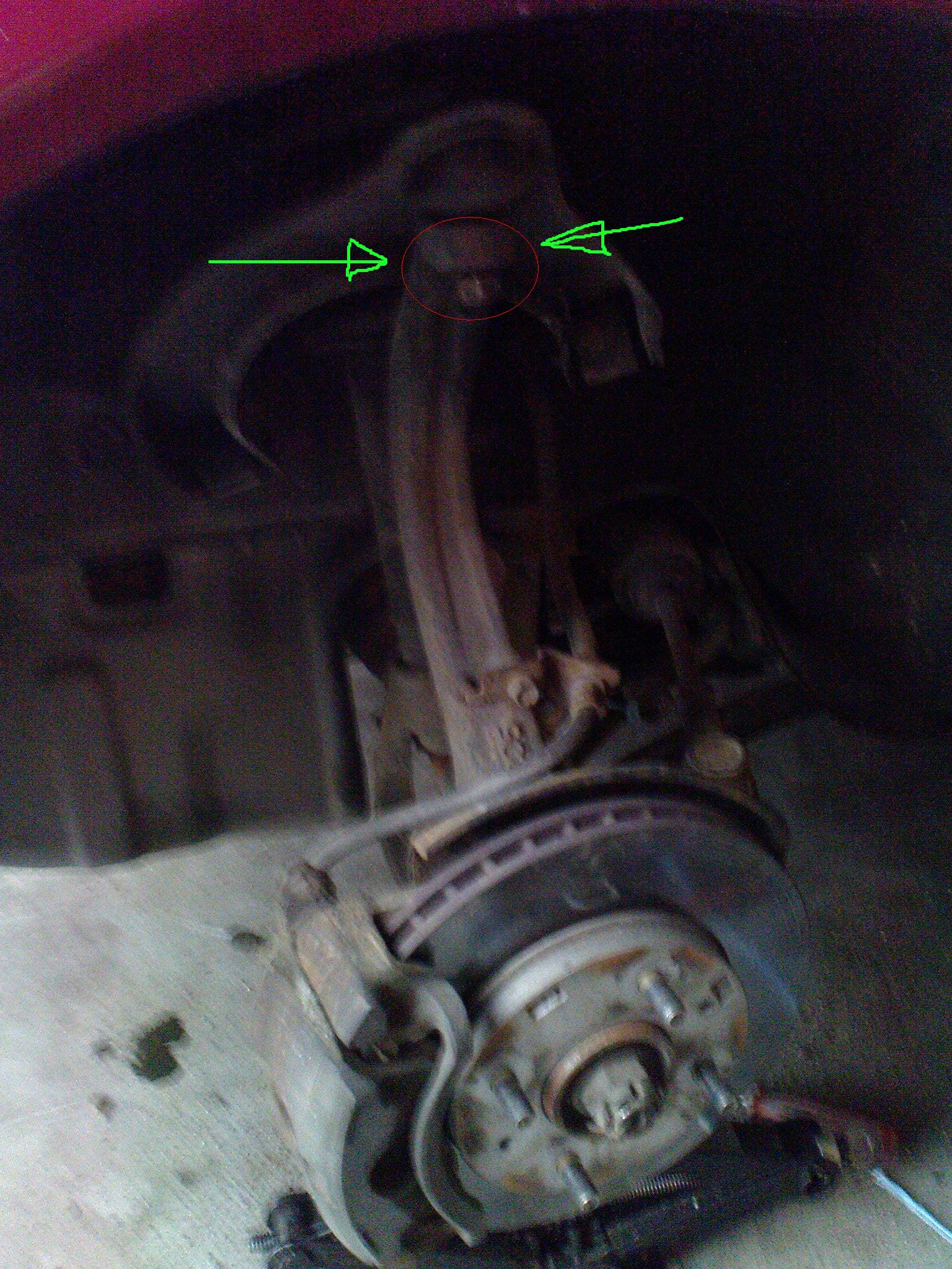

Januar333 Skrevet 25. oktober 2007 Skrevet 25. oktober 2007 Hei, prøver å bytte dempere på den ene siden gikk det fint, men på denne siden får jeg ikke løs den øvre U armen som jeg må skru vekk for å få ut demperen.. Den er festa med 2 muttere som jeg skrur løs ifra motorrommet som jeg har skrudd bort så den henger ned og slenger helt fritt utenom det leddet som jeg har rød ring rundt. Har prøvd å banke den opp, tang og pressa og nå er jeg tom for ideer. På den andre siden var den helt løs og den kunne bare tres ut, men her har den sannsynligvis rusta fast eller noe.
Baardson Skrevet 25. oktober 2007 Skrevet 25. oktober 2007 Hei,prøver å bytte dempere på den ene siden gikk det fint, men på denne siden får jeg ikke løs den øvre U armen som jeg må skru vekk for å få ut demperen.. Den er festa med 2 muttere som jeg skrur løs ifra motorrommet som jeg har skrudd bort så den henger ned og slenger helt fritt utenom det leddet som jeg har rød ring rundt. Har prøvd å banke den opp, tang og pressa og nå er jeg tom for ideer. På den andre siden var den helt løs og den kunne bare tres ut, men her har den sannsynligvis rusta fast eller noe. Du må nok anskaffe en Endeledds avtrekker. Biltema og slike har de.
Inge Rognmo Skrevet 26. oktober 2007 Skrevet 26. oktober 2007 (endret) Hei,prøver å bytte dempere på den ene siden gikk det fint, men på denne siden får jeg ikke løs den øvre U armen som jeg må skru vekk for å få ut demperen.. Den er festa med 2 muttere som jeg skrur løs ifra motorrommet som jeg har skrudd bort så den henger ned og slenger helt fritt utenom det leddet som jeg har rød ring rundt. Har prøvd å banke den opp, tang og pressa og nå er jeg tom for ideer. På den andre siden var den helt løs og den kunne bare tres ut, men her har den sannsynligvis rusta fast eller noe. Hold imot med en hammer på den ene siden, og gi den et par kraftige slag på den andre. Har markert hva jeg mener med stygge grønne piler.. Funker ikke det, trenger du som allerede nevnt en endeleddsavtrekker. Endret 26. oktober 2007 av Inge Rognmo
ghost7 Skrevet 26. oktober 2007 Skrevet 26. oktober 2007 anbefaler endeleddavtrekkeren. 69kr på biltema... sparar deg for masse hamring...
Januar333 Skrevet 26. oktober 2007 Forfatter Skrevet 26. oktober 2007 oki dok, skal kjøpe meg en slik endeleddavtrekker så håper det funker,, det merkelige er at den var helt løs på den andre siden. Har banka med slegge og brøvd stor tang så den sitter forbausende godt.. men mulig det går seg til med endeleddavtrekker ja.
pcp160 Skrevet 26. oktober 2007 Skrevet 26. oktober 2007 Som du sier, "det merkelige er at den var helt løs på andre siden". At man løsner slike koniske forbindelser med håndkraft er nok mer unntaket enn regelen. Selv uten irr/rust/tidens tann, er det ikke uvanlig at de sitter veldig godt sammen. Så om du ikke kommer noen vei med hammeren, er en avdrager som de andre foreslår er en god investering, og jobben går som en lek.
