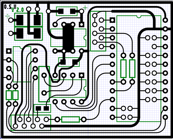

Jeg har designet mitt første kretskort. Det er en mikroprosessorstyrt krets for dekoding av audio DTMF-koder, og via et menysystem som bruker slike koder, kan kretsen skru av og på to halvlederreleer. Kretsen er bygget med en mikroprosessor, en 5V spenningsregulator, en DTMF dekoder, og et dobbelt halvlederrele. Systemet er beregnet å kunne kobles til kommunikasjonsradio eller mobiltelefon for fjernstyring via DTMF menyer, og drives med batteridrift.
Er det noen som kan etse dette kretskortet for meg? Jeg har tegnet kretsen i et CAD-program og har negativer / positiver på A4 transparenter. Kretskortet er belagt med fotoresist og er 54x100mm (rommer to kretskort) Selve kretsen er på ca 40x50mm.

Bilde av kretsen kan sees her:
http://bildr.no/thumb/115562.jpeg
Eller her:
mvh Åsmund
Du bør kanskje oppdatere det negativet.
Top silk må fjernes (firkantene rundt komponentene) ellers kommer det til å
bli igjen kobber der de er som så kommer til å kortslutte de andre banene.

Jeg har negativer uten Silk også. Jeg bor i Asker, utenfor Oslo.
