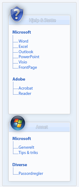

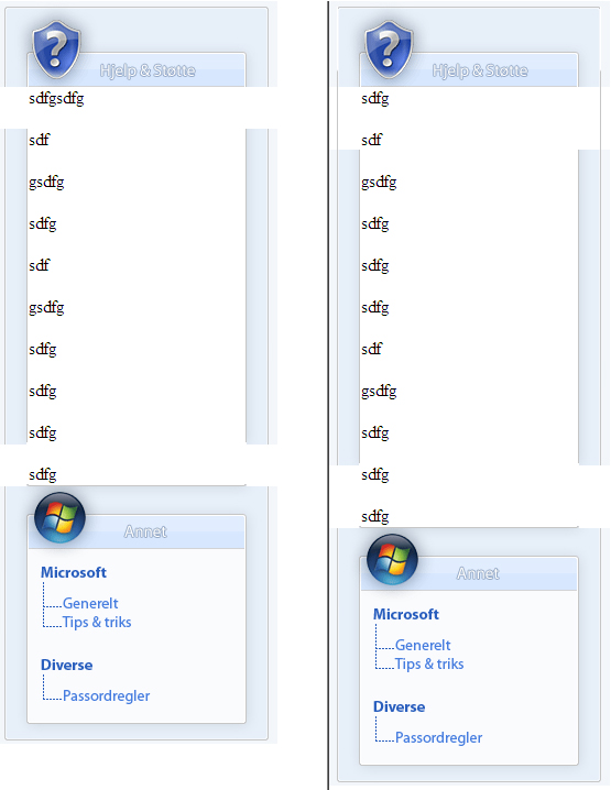

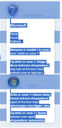

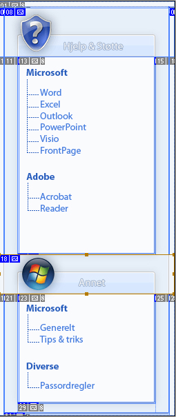

Kenny Bones Skrevet 24. oktober 2007 Skrevet 24. oktober 2007 (endret) Hei! Jeg har en meny her som er litt problematisk. Jeg har et ferdig design der jeg har en venstre meny. Denne skal inneholde en tre-meny med pluss og minus-tegn for å ekspandere menyen når man klikker på. Svært likt som i Windows utforskeren. Det er jo i seg selv greit om jeg bruker f. eks dhtml. Menyen består jo av en boks som aller helst også skal bli større dersom innholdet i tre-menyen blir større. Altså må det være en slags dynamikk her som gjør dette mulig. Derfor må jeg sikkert slice designet på en smart måte. Og om jeg skal bruke css eller tables er også usikkert. Legger ved et bilde av menyen som den ser ut nå i selve designet. Problemet er egentlig, hvordan er det best å slice i Photoshop for å få best resultat med tanke på å lage divs med disse i i etterkant? Nå har jeg faktisk fått til å slice menyen i Photoshop på en rimelig grei måte, men om dere ser vedlegg 3 så ser dere problemet jeg får når jeg bare prøver å gjøre menyen større ved å legge til innhold rett etter å ha eksportert slicene rett frem i Photoshop og åpnet rett i Dreamweaver for redigering. Edit: La til enda et vedlegg her så dere ser det forferdelige resultatet her.. Endret 24. oktober 2007 av Kenny Bones
Stian Jacobsen Skrevet 25. oktober 2007 Skrevet 25. oktober 2007 Har aldri vært noe glad i slize.. mye bedre å gjøre det for hånd.. Lag et bilde på 1px i høyde og bredden på boksen din, så repeterer du bare det nedover.. Når det gjelder menypunktene, bruk det vertikale linjen som bakgrunn på UL, så bruker du de horisontale som bakgrunn på LI.

Kenny Bones Skrevet 25. oktober 2007 Forfatter Skrevet 25. oktober 2007 Må absolutt ikke ha scrolling. Men jeg fikk det omsider til. En ganske så genialt løsning om jeg må si det selv. Jeg lagde bare én div som wrapper alt. Så inndelte jeg bildene i tabeller, to for hver container. Så er det jo sånn at dersom tabellen blir større, altså mer innhold i den så strekker den seg og de andre bildene får mellomrom mellom seg og man ser vanligvis et hvitt felt fordi det er bakgrunnen. Så jeg tok bare et 1 pixels bilde og la som bakgrunn og tilet dette. Funker veldig bra med tanke på at jeg fant det ut selv!
