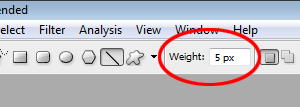

  7. Finn Line tool. Dette ligg ogso på ein knapp med andre verktøy, sjå biletet.
  8. På verktøylinja øvst er det ein boks det står Weight. Her skriv du same verdi du brukte i Stroke fulgt av « px» (mellomrommet skal vere der) (sjå bilete).
