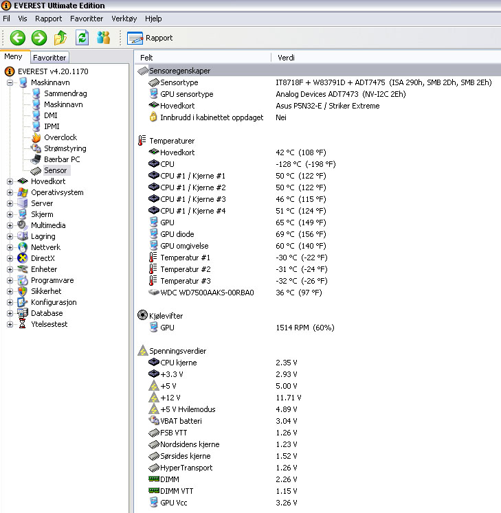

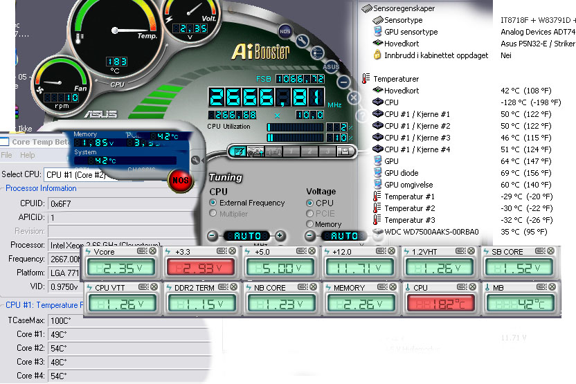

Eagleizer Skrevet 23. oktober 2007 Skrevet 23. oktober 2007 Hei! Etter et strømbrudd gikk Striker Extreme-kortet til h.... Fikke låne et P5N32-E SLI, og nå får jeg noen syke temperaturer! Disse er selfølgelig ikke riktige, og jeg lurer på om det kan være feil med noe annet enn hovedkortet. Oppdaterte BIOS uten at det hjalp... Kan PSU ha blitt ødelagt slik at den gir feil spenning og dermed forårsaker feil avlesning av temp? Med ugjenvne mellomrom vises temp til 2C i et par sekunder. Det er bare å komme med forslag eller kommentarer..
just_me Skrevet 24. oktober 2007 Skrevet 24. oktober 2007 minus 128 grader?den er mestsansynelig ødelakt ikke tenk på den, se på kjernene istede ca50 grader
Gibblay Skrevet 24. oktober 2007 Skrevet 24. oktober 2007 Det var veldig lav 3,3 volt og ekstremt høy vcore der ja. Har du ingen annen psu og teste på systemet? Spørs om den ikke har tatt kvelden.
pcp160 Skrevet 24. oktober 2007 Skrevet 24. oktober 2007 Har du reinstallert etter det hk byttet? Det virker som monitor programmene dine bruker helt feil sensor config (står jo også Striker Extreme i Everest ser jeg). Jeg ville definitivt ikke byttet psu på grunnlag av hva slike programmer sier. 3,3V er lav ja, men du kjører vel neppe cpu V-core på 2,35V heller, så ville ikke tatt noen av tallene for god fisk.
entonic Skrevet 24. oktober 2007 Skrevet 24. oktober 2007 Det at det står striker extreme er bare en geil pga everest ikke kan skille P5N32-SLI og Striker Extreme. Prøv med core temp (google it).
pcp160 Skrevet 24. oktober 2007 Skrevet 24. oktober 2007 Han har jo allerede CoreTemp Entonic Den viser vel tilnærmet lik Everest kjernetemperatur, men fra hk er det mye rare verdier. Jeg tror som sagt dette bare er et monitorings problem, men fungerer maskinen fint ellers da Eagleizer?

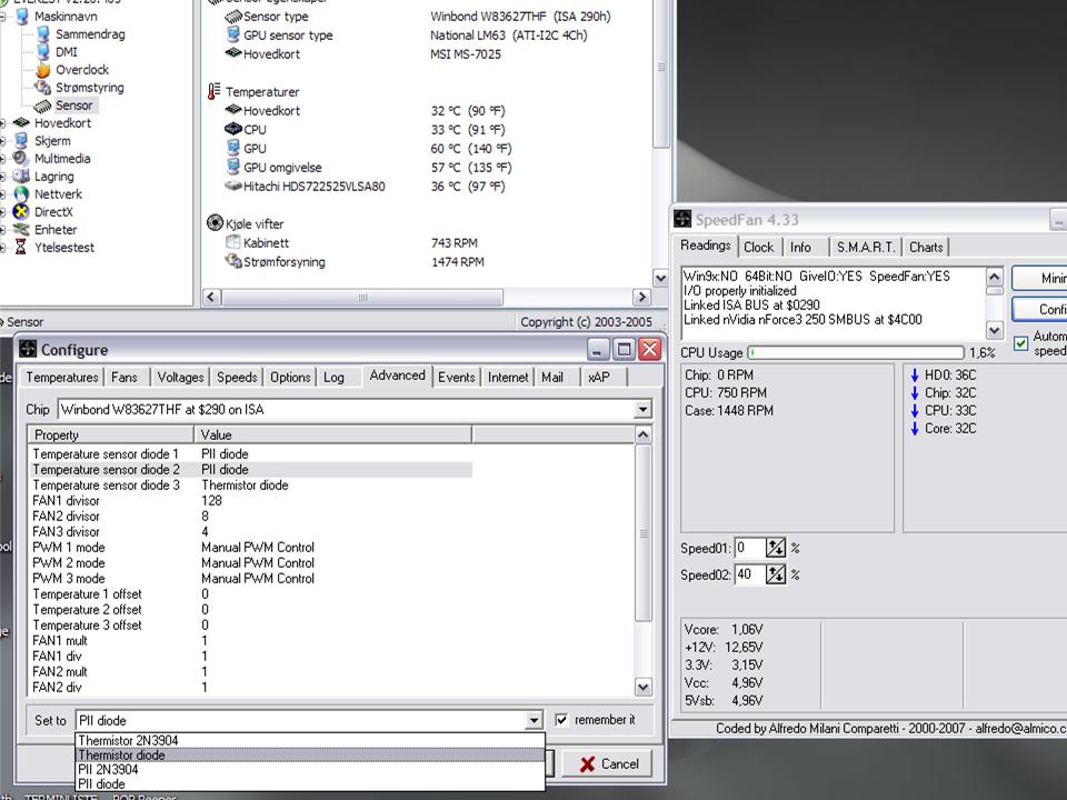

lasr Skrevet 24. oktober 2007 Skrevet 24. oktober 2007 Sensortypene som brukes på hovedkortet har, eller kan ha, forskjellige typer temperaturgivere tilknyttet. Dersom sensorene på hovedkortet ditt har andre givere enn det programvaren "antar" kan du få slike ekstreme feilangivelser. Jeg har med hell brukt Speedfan til å finne riktig temperaturgiver på hovedkortene. Installer siste versjon av speedfan (4.33). Start programmet og gå inn i configure. Under "temperatures" ser du hvilken chip som gir ekstremavlesning(du vil kjenne igjen navnet fra sensortype i Everest). Gå så til fanen "advanced" og velg riktig chip fra nedtrekksvinduet. Du skal nå få listet en rekke egenskaper og hvilke verdier som er satt. Der vil det normalt stå noe om Temperature sensor e.l. Velg en av disse og du vil få tilgang til å sette type i nedtrekksvinduet nederst. Vent noen sekunder og observer at temperaturavlesningen i Speedfan gir et annet resultat enn tidligere (jeg fikk henholdsvis 9, 32 og 110 grader på min CPU ved å endre denne). Legg også merke til at temperaturavlesningen i Everest endrer seg i takt med endringene du gjør i Speedfan. Når du har funnet den giveren som gir mest korrekt resultat, dersom du da finner en slik, kan du krysse av for "remember it" og trykke OK. Gjenta prosessen for alle temperaturer som åpenbart er helt vanvittig. Innstillingene blir stående selv om du lukker Speedfan. Lykke til LASR
