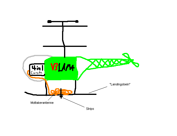

Submoose Skrevet 20. oktober 2007 Forfatter Skrevet 20. oktober 2007 (endret) Tross den store aktiviteten på denne delen av forumet så tror jeg at jeg har en løsning. Kan det være at mottakerantenna er for nærme elektronikken? Det står jo en gul lapp på den om at den må oppbevares utenfor helikopteret. Jeg har den bare stripsa fast på det ene "landingsbeinet". Er det alt for nærme? Takker for alle svar som måtte komme inn. EDIT: LAMAV3_ill.bmp Endret 20. oktober 2007 av Submoose

Rune-B Skrevet 24. oktober 2007 Skrevet 24. oktober 2007 Noen som har en link til et bra RC forum? Prøv: www.modellflynytt.no At det er antenna som er problemet er tvilsomt,den har mer med rekkevidden å gjøre. Vil tro du har masse forstyrrelser på den frekvensen du flyr på(prøv å fly et annet sted) ellers så kan det nok være elektronikken som har tatt kvelden. Eller har du skrudd litt for mye på trim kanskje?Da blir den ustyrlig inntil du får kompansert for det du har trimmet. Sett all trim i midt posisjon,gass setter du helt ned. Se også på servo-vender bryterene, disse skal stå i normal stilling. Håper du finner ut av det

Rune-B Skrevet 24. oktober 2007 Skrevet 24. oktober 2007 Takk for linken, men problemet er mer at den plutselig går løpsk. Akkurat som om den blir forstyrret av noe. Har du prøvd å fly lamaen andre plasser også? Om det oppstår når du kommer litt unna modellen og antenne ledningen er tullet sammen inne "cockpiten"kan problemet ligge her. Strekk den ut og tre den innimellom, botimellom osv. Bare pass på så den ikke kommer borti noen bevegelige deler.
