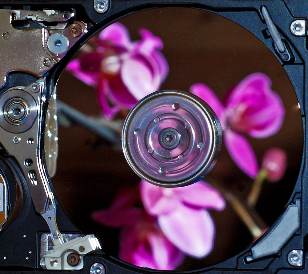

relsafus Skrevet 13. oktober 2007 Skrevet 13. oktober 2007 Er det mulig å få et speilbilde og omgivelser i fokus ? Grunnen til mitt spørsmål er at jeg ønsker å ta et speilbilde av en blomst reflektert i harddisk skiva, se illustrasjon som jeg har tatt et bilde av her: Utfordringen her er at kameraet (D80) enten fokuserer på Harddisken eller speilbilde som er reflektert. Er det mulig å få begge i samme "fokusplan" ? Har testet endel med objektivet 50mm 1,8 (som er vist her) og 18-200VR objektivet. Uansett hvor stor blender jeg bruker blir ikke begge "plan" i fokus. Noen som vet om noe smart ? /L
turnipkongen Skrevet 13. oktober 2007 Skrevet 13. oktober 2007 flytt blomsteren nærmere harddisken eller omvendt.
Jpettersen Skrevet 13. oktober 2007 Skrevet 13. oktober 2007 Det er så og seie umogleg å få begge skarpe. Du kan blende ned til lågaste blendar (F22). Du kan ta to bilete med forskjelleg fokus og klippe dei saman i etterkant.
riktig Skrevet 13. oktober 2007 Skrevet 13. oktober 2007 Last ned dette gratisprogrammet, sett kamera på stativ og ta bilder med forskjellig fokus og sett dem sammen, så kan du få uendelig dybdeskarphet.
relsafus Skrevet 14. oktober 2007 Forfatter Skrevet 14. oktober 2007 Klipp og lim er ikke det jeg er ute etter, men jeg prøver å forså hvorfor det er så vanskelig å ta et slikt bilde ? avtanden her er jo minimal mellom disken og ramma /4-5mm), så det må være en annen forklaring på hvorfor dette ikke fungerer selv med maks blender. Noen som kan beskrive hva som skjer ? /L
Gjest Skrevet 14. oktober 2007 Skrevet 14. oktober 2007 Om du setter fokus på selve disken, betyr ikke det at motivet som speiles i disken er i fokus. Hvor stor er avstanden fra disken til blomstene?
jpsalvesen Skrevet 16. oktober 2007 Skrevet 16. oktober 2007 Det som skjer er enkelt og greit dybdeskarphet. Når fokuspunktet er så nærme, så det ganske grunn dybdeskarphet selv ved f/22 (helst skal du ikke bruke f/22 og ei heller f/16 pga diffraksjon..) Du kan prøve å fokusere manuelt slik at harddisken akkurat er innenfor fokusplanet på den nærme siden, og se om blomsten er skarp nok da. Om ikke så kan du gjøre som riktig sier - bruke programvare for å gjøre det fysisk umulige
dr.steen Skrevet 16. oktober 2007 Skrevet 16. oktober 2007 Prøv å bruke kortest mulig brennvidde og minst mulig blenderåpning. Du vil kanskje få det til med din 18-200 linse på 18mm og F22.
fototim Skrevet 16. oktober 2007 Skrevet 16. oktober 2007 (endret) Klipp og lim er ikke det jeg er ute etter, men jeg prøver å forså hvorfor det er så vanskelig å ta et slikt bilde ? avtanden her er jo minimal mellom disken og ramma /4-5mm), så det må være en annen forklaring på hvorfor dette ikke fungerer selv med maks blender. Noen som kan beskrive hva som skjer ? /L La oss bare for eksemplets skyld si at du fotograferer på en halv meters avstand. La oss videre si at avstanden fra speilet (disken) til blomsten også er en halv meter. Når du da fokuserer på selv speilet (disken) så er blomsten en halv meter bak fokus. Hvis du derimot fokuserer på speilingen av blomsten så må du fokusere på en meters avstand for å få den skarp. Da blir disken en halv meter framfor fokus. Poenget er at når du fokuserer på et speilbilde, så fokuserer du ikke på speilet, men på gjenstanden i selv, eller egentlig en refleksjon av gjenstanden, som om den (gejnstanden) skulle være bak speilet. Da blir det ganske logisk at det blir vanskelig å få begge deler i fokus. Mvh Tim Typo EDIT: I klartekst betyr dette at du må flytte blomsten nærmere disken for å få den innenfor DOF området. Da blir den sikkert mindre enn du ønsker, men det får du nok ikke gjort noe med. Endret 16. oktober 2007 av fototim
relsafus Skrevet 16. oktober 2007 Forfatter Skrevet 16. oktober 2007 Klipp og lim er ikke det jeg er ute etter, men jeg prøver å forså hvorfor det er så vanskelig å ta et slikt bilde ? avtanden her er jo minimal mellom disken og ramma /4-5mm), så det må være en annen forklaring på hvorfor dette ikke fungerer selv med maks blender. Noen som kan beskrive hva som skjer ? /L La oss bare for eksemplets skyld si at du fotograferer på en halv meters avstand. La oss videre si at avstanden fra speilet (disken) til blomsten også er en halv meter. Når du da fokuserer på selv speilet (disken) så er blomsten en halv meter bak fokus. Hvis du derimot fokuserer på speilingen av blomsten så må du fokusere på en meters avstand for å få den skarp. Da blir disken en halv meter framfor fokus. Poenget er at når du fokuserer på et speilbilde, så fokuserer du ikke på speilet, men på gjenstanden i selv, eller egentlig en refleksjon av gjenstanden, som om den (gejnstanden) skulle være bak speilet. Da blir det ganske logisk at det blir vanskelig å få begge deler i fokus. Mvh Tim Typo EDIT: I klartekst betyr dette at du må flytte blomsten nærmere disken for å få den innenfor DOF området. Da blir den sikkert mindre enn du ønsker, men det får du nok ikke gjort noe med. Takk for et grundig svar Tim, Innlysende når jeg tenker over det, men jeg hadde problemer med å skjønne logikken. Speilbildet er jo ikke overflata på disken her, men som du sier et bilde som er 30cm unna Klipp og lim må til skjønner jeg /Lasse
