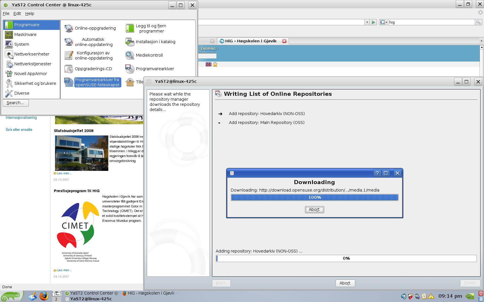

Eg brukar openSUSE, og eg har eit irriterande problem. Saken er den:
Når eg skal gjere noko som har med installering av pakkar, pakkebrønnar, eller whatever, alt som har med tillegging av programvare, så står det at han lastar noko, og så berre frys han anten på 0% eller på 100%. post-91359-1192216453_thumb.jpg
No kjem eg nesten ikkje inn i yast ein gong, og eg kan heller ikkje oppdatere openSUSE, sidan han ikkje får tilgang. Alt er heilt låst, og avogtil får eg beskjed om at eg må putte inn install disk 1, men når eg gjer det, får eg anten inga respons, ellers så berre stoppar han på 50%.
PS: Når eg snakkar om prosent her, så meiner eg den boksen i midten av biletet eg lasta opp.
Eg vert svært irritert av dette, og eg håpar nokon har nokre råd før eg tek vekk heile faenskapen... :ermm:
T.d når eg klikkar på installasjonsfila til opera (.rpm), så klikkar eg install with yast package manager, eller noko i den duren. Men det går ikkje, han frys, og for å få det vekk, må eg Alt Ctrl Backspace.

dette er irriterende ja.
Hadde akkurat same problem som deg.
start yast2 og gå inn på programmvare/programmvarearkiver.
velg der oss,no-oss og update repos.
fjern kryss der for aktivert og automatisk oppdatering.
Da skal det gå greit å innstalere opera etterpå.
For meg så funket yast2 fint med oss, no-oss og update etter at jeg senere gikk inn å aktiverte repo'ene igjen.
Skjønner ikke hvorfor.......
skulle du ikke få yast2 til å funke, så kan du event bruke zypper.
http://en.opensuse.org/Zypper/Usage
