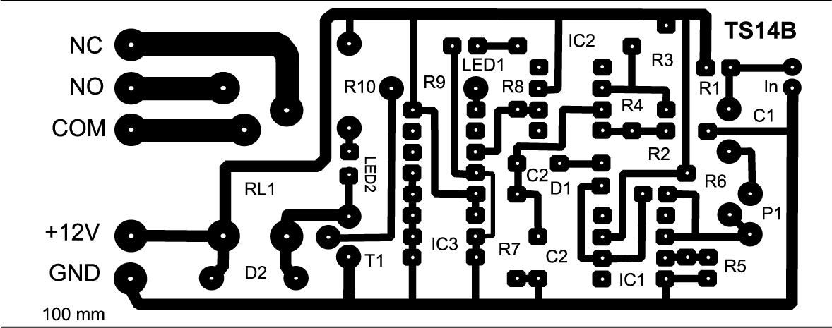

tehextinct Skrevet 24. oktober 2007 Forfatter Skrevet 24. oktober 2007 http://www.hardware.no/guider//guide_elekt...n_-_del_1/18842http://www.hardware.no/guider//guide_elekt...n_-_del_2/20924 http://www.hardware.no/guider/annet/guide_...n_-_del_3/32707 TAKK!! noen som vet hvordan man lager de kretskortene? Ser at folk legger det i en syre å smelter det på eller noe? Skjønte det ikke helt De har liksom en grønn plate så tegner de på hull, streker osv. og hvor led å sånt skal stå på en kobber plate så legger de den på den grønne å legger den i en slags syre løsning(?) så blir det smeltet på? Noen som kan forklare dette og vise hvor jeg kan få kjøpt "ingrediensene"? TAkk!
raid2 Skrevet 24. oktober 2007 Skrevet 24. oktober 2007 På skolen så tar vi et tomt printkort og legger det i en gjennomlysnings-maskin(UV-lys) sammen med et ark som viser kretsen man ønsker. Etter noen minutter så tar vi ut kretskortet og legger det i en kar med en base-løsning, og så puttes det i et etse-kar med en syre-løsning. Finnes vel andre måter for å lage andre kort, men det her er metoden jeg har brukt. Er vel sikkert noen med mer peiling som kan forklare noe mer detailjert?
BigJackW Skrevet 24. oktober 2007 Skrevet 24. oktober 2007 Vi gjør det på akkurat samme måten. Base-løsningen som vi bruker er en såkalt kaustisk soda Og etsekaret (med lufttrykk fra bunnen fra evt. akvariumspumpe) inneholder natriumpersulfat
tehextinct Skrevet 24. oktober 2007 Forfatter Skrevet 24. oktober 2007 (endret) Linker til det jeg trenger ? Har ikke laser printer! Takk! Edit: Trenger man trykk for at det skal gå? Ja og kretskorte hvordan ser det ut? jeg forestiller meg et grønt kort med et tynt lag kobber på toppen, som det tegnes kretser på. der det er tegnet vil ikke kobbere etse bort også danne mønsteret? Endret 24. oktober 2007 av tehextinct
raid2 Skrevet 24. oktober 2007 Skrevet 24. oktober 2007 (endret) Linker til det jeg trenger ?Har ikke laser printer! Takk! Edit: Trenger man trykk for at det skal gå? Ja og kretskorte hvordan ser det ut? jeg forestiller meg et grønt kort med et tynt lag kobber på toppen, som det tegnes kretser på. der det er tegnet vil ikke kobbere etse bort også danne mønsteret? Gå inn på elfa. Naviger deg til *Monteringsmateriell/Mønsterkort, og velg *Mønsterkort der finner du alt du måtte trenge av kort og materiale Eksempel på layout som kan printes på et tomt kort: Eksempel på ferdigprinta kort: edit: Hvis du bare vil sette igang og lage noe, så finnes det en god slump byggesett/ferdige kretskort på elfa (gå til *byggesett) Endret 24. oktober 2007 av raid2
