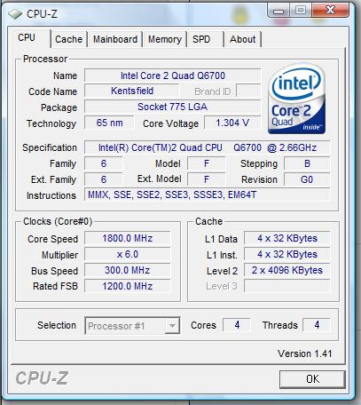

Dan-Levi Skrevet 3. oktober 2007 Skrevet 3. oktober 2007 Ja som tittelen min sier, Multiplieren min spretter fra 6 til 10 med ujevne mellomrom. Har klokket prosessoren min opp fra 2.67Ghz til 3.0Ghz Sitter med disse komponentene: Asus P5K p35 Premium Intel Core 2 Q6700 Corsair TWIN2X 6400 DDR2, 4096MB CL5 Corsair Powersupply 620W XFX GeForce 8800Ultra 612M 768MB GDDR3 Satt opp FSB til 300x10 Er det noen som kan svare på hvorfor dette skjer? er det Cpu-Z som missviser eller er det noe alvorlig galt her? Er også helt ny innenfor overklokking så ikke skyt meg Takker for alle svar
-Tommy Skrevet 3. oktober 2007 Skrevet 3. oktober 2007 Det er nok speedstep som slàr inn og ut. Nàr prossesor har lite à gjore sà klokkes CPU ned.
Dan-Levi Skrevet 3. oktober 2007 Forfatter Skrevet 3. oktober 2007 Det er nok speedstep som slàr inn og ut. Nàr prossesor har lite à gjore sà klokkes CPU ned. 9628268[/snapback] Er dette lurt og ha eller burde jeg ta den vekk? Fant ikke noe som het speedstep i Bios. hmm. Sitter med stock kjøleren men har en Blue Orb liggende.. er den bedre og kjøle med? Ligger på disse temperaturene med 300x10 klokken: Kjerne 1: 42 Kjerne 2: 43 Kjerne 3: 38 Kjerne 4: 42 Er det "bra"?
-Tommy Skrevet 3. oktober 2007 Skrevet 3. oktober 2007 Det er helt fine temperaturer. Sàlenge du ikke klokke sà gjor ikke speedstep noe, den gir kun lavere temperatur grunnet lavere klokk nàr den ikke har noe à gjore.
