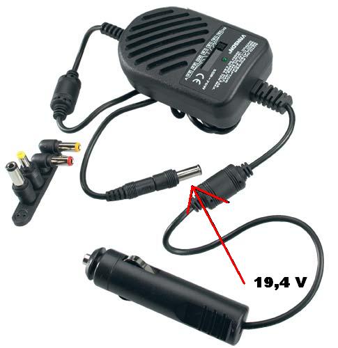

Var på Clasohlson i sta og kjøpte denne fine tingen HER Var selvfølgelig glad og fornøyd å kom ut i bilen for å prøve. Der skjedde det ingen ting.
Når jeg kom hjem målte jeg med multimeter å så at det kom 19,4 V fram til den pluggen man dytter inn i PC-en. Men den ville ikke lade.
Noen som har noen forslag til hva som kan være galt?

Det fulgte med syv forskjellige plugger og den ene er identisk med den orginale.
Kjøpte denne eliminatoren for å bruke PC-en i bilen som GPS/spill eller film.
EDIT: Var ute å sjekket polariteten nå, den er lik.
Men så så jeg at på den "inne" laderen (230V) så veksler den mellom 19,9 V og 20 V men den 12 volten i bilen går på 19,4 V hele tiden, noen som tror det kan være grunnen til at den ikke lader? siden den ikke får like mye spenning i bilen..

Om den hopper mellom 19.9 og 20 volt så skal det ha null og si siden det er såpass liten forskjell. Jeg synes det høres veldig merkelig ut om polariteten er lik den laderen som du hadde før (samt den i bilen?) og den vil ikke lade med den nye eliminatoren men den vil lade med eliminatoren i bilen ? :hmm:
9603906[/snapback]
ehh :ermm:
Vet ikke om vi har forstått hverandre men nå skal vi se.
Orginal ledning til PC-en Kontakt hjemme 230V: 19,9 V - 20V (Lader)
Eliminator i bil 12V: 19,4 V (Lader ikke)
Da får jo PC-en mer spenning i kontakten hjemme enn i bilen. Jeg vet ikke om 0,5-0,6 V kan ha så mye å si. ?

Vist volten er litt for lav så vil det ikke resultere i at pc`en ikke blir ladet. Det vil resultere i lengere lade tid ettersom det ikke kan trekkes optimalt med strøm. Tror heller ikke det er så veldig sunt for ett batteri å bli ladet med for lav spenning, men 0.6V skal ikke ha noe å si
Men det som er tingen er at det ikke skjer noen ting i det hele tatt når jeg setter i pluggen i PC-en.
Det burde hvertfall kommet sånn på ikonet at den står på strøm men ikke lader, men den sier bare at den står på batteriet.
Hmm...
Vist du klarer å måle 19.4V på pluggen til eliminatoren og den kjører på batteri i stedet for å trekke fra bilen så er det nødt til å være noe galt med pluggen. Har du sammenlignet dimensjonene på pluggene og sett at de ser identiske ut ?
Ja, men det som er tingen med slike eleminatorer er vel at du kan stille på ut spenningen ? Så du vil vel aldri få 19.9V men 19.4V siden det er det nermeste du kan stille den på uten at du overgår den spenningen som batteriet/pc`en kjører på ?
Men igjen, hvordan er dimensjonene og utsene på eliminator pluggen i forhold til lader pluggen som du har inne ?
Ja, den kan stilles på.
hvis jeg skal ha høyere enn 19,4 så må jeg stille på 20, men da får jeg 20,4 og det er jo for mye.
Dimensjonene er helt like samme med utseende.
