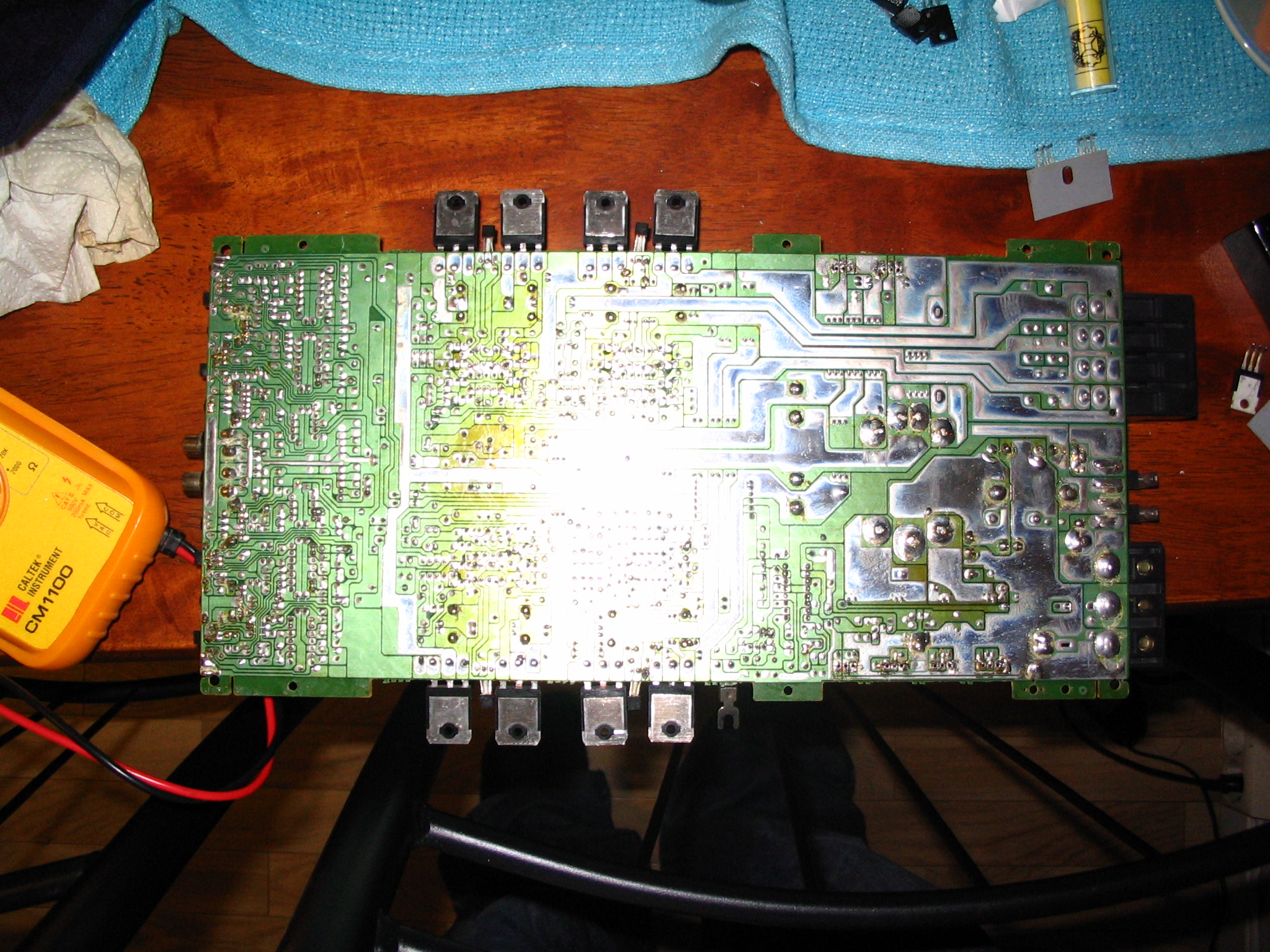

Har testet rett på batteri, gått litt over på måfå med multimeter, samt sett om det var noe visuellt på kretskort som ikke så helt godt ut.

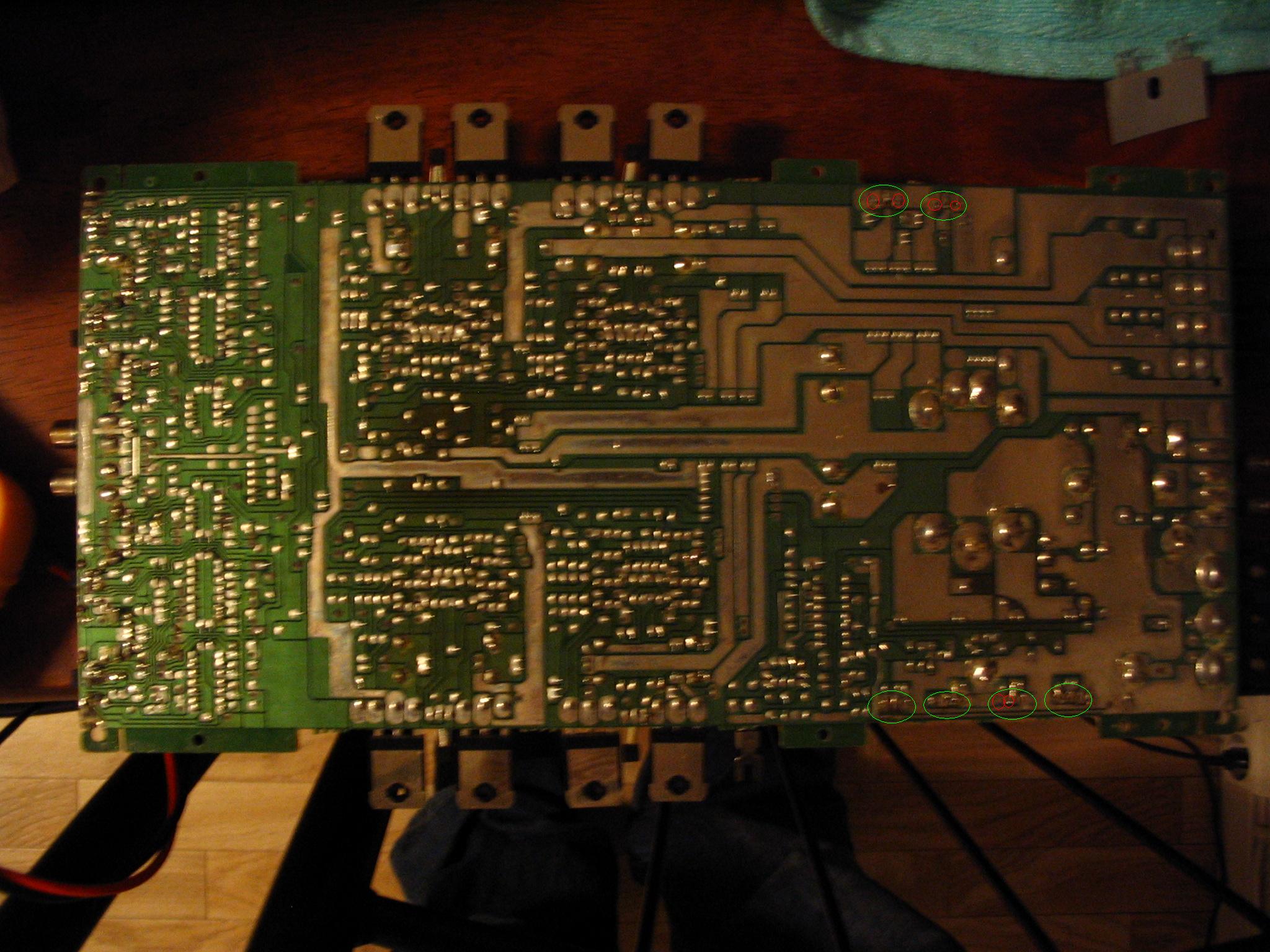

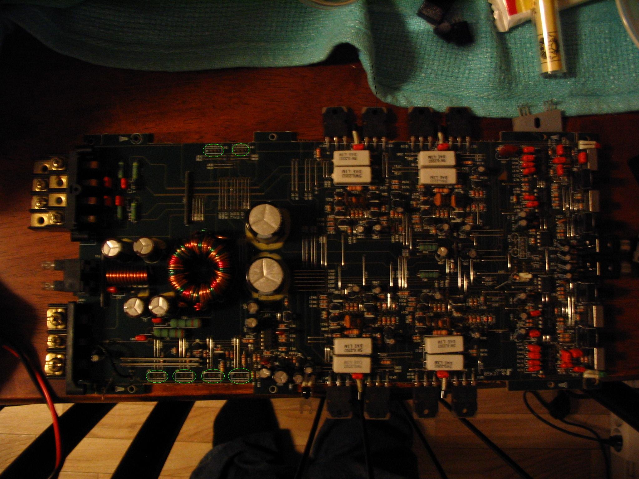

Begge transistorene(?) merket yg225c2 pep med diodetesten når testpinnene var på de ytterste pinnene, spillte ikke rolle hvor pluss og minus var, pep like hærlig.
Kan jeg anta at de to er døde, og hvor er det beste stedet å få tak i nye?
Fikk loddet ut yg225c2'ene og de var ikke gåene, men det pep når jeg sjekket mot punktene som de var loddet på.
Har noen 50N06'er (4 stk) som piper først, for så å gå til riktig tallverdi, er dette normalt?
Transistorene merket KB688 og KD718 (regner med at det er KTB688 og KTD718 ) piper aldri.
Er det verdt forsøket å lodde på plass igjen YG225C2, lodde vekk 50N06'ene og sjekke på nytt om det er kortsluttning fortsatt ved YG255C2, eller er det noe annet som burde prøves først?
Loddet ut 50N06'ene og alle de virket fine.
Punktene til YG225C2 er fortsatt kortsluttet, det samme er to av punktene til en av de fire 50N06'ene, resten av av punktene er ikke kortsluttet.
Noen som har ideer?
Legger med noen bilder, områder merket med grønt er der jeg har loddet ut komponentene, der hvor det er et par med komponenter er det YG225C som stod, området med 4 var det 50N06. Rødt viser hvor diodetesten piper
