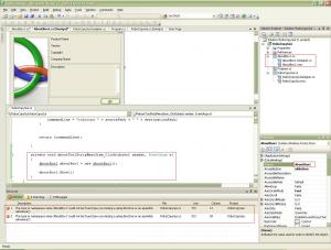

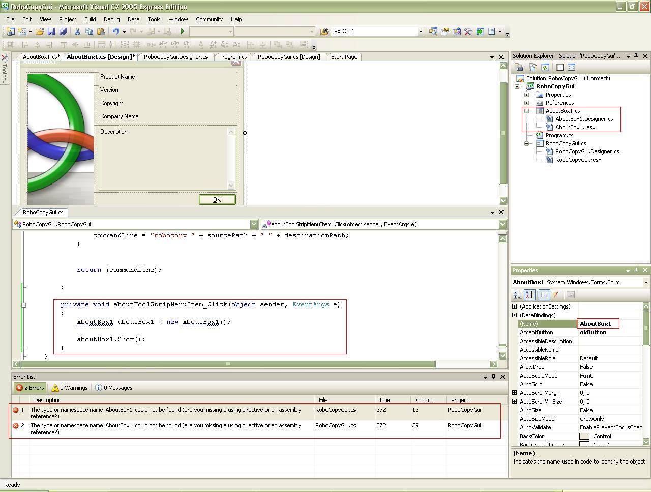

Jeg hadde tidligere startet med dette og hadde kommet ett lite stykke på vei da jeg klarte å rote det til slik at jeg startet på nytt (drev å flyttet checkboxer og textfields når plutselig alle elementene mistet navnene sine (gikk tilbake til checkBox1, textField1 osv osv) og ingen ting fungerte lenger.
En ting jeg hadde klart å gjøre derimot var da å åpne en ny form (i dette tillfellet en aboutbox.)
Dette er jo i utgangspunktet en enkel operasjon, men etter jeg startet på nytt får jeg det fanken meg ikke til.
Se på bildet jeg la ved så skjønner dere kanskje?
Er det noe helt elementært jeg driter meg på her? Hva er galt tror dere?

Ser ut som AboutBox1 ikke er med i RoboCopyGui-namespacet. Litt rart egentlig, for dette burde blitt gjort automatisk når du la til AboutBox-greia. Sjekk at alle klassene er innenfor samme namespace, evt ta med andre namespace du bruker (using myNamespace)
Alt ligger inne i "namespace RoboCopyGui".
Jeg forsøkte å legge til "using RoboCopyGui;" i toppen, men dette hadde ingen effekt (og det burde det vel heller ikke ha?).
EDIT:
Jeg frykter jeg har klart å rote til namespace eller no. Jeg oppdaget for ett par dager siden at namespace stod som cb_256 (usikker på hvordan dette har skjedd. cb_256 forsøkte jeg å gi som navn til en checkbox jeg hadde, men jeg fikk ikke lov, uvisst av hvilken grunn.)
Noen som kan fortelle meg hvordan jeg evt kan rydde opp i ett evt. namespaceproblem? Jeg forsøkte å gi namespace nytt navn (myNamespace istede for RoboCopyGui). Jeg fikk da noen nye feilmeldinger men har og så endre til myNamespace der jeg ellers mente det skulel stå. De ekstra feilmeldingene forsvant da men får fremdeles samme feil ang. aboutbox1.
