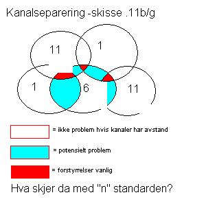

RobinHood Skrevet 21. oktober 2007 Skrevet 21. oktober 2007 (endret) Ville brukt NetStumbler til å kartlegge kanalene i nærheten - for så å planlegge hvor jeg skulle legge meg Samt sett på dyre cisco AP der de har både 5ghz og 2,4 ghz eneheter i en boks Endret 21. oktober 2007 av RobinHood

Mr.Garibaldi Skrevet 21. oktober 2007 Forfatter Skrevet 21. oktober 2007 Takker for svar. Jeg har brukt NetStumbler aktivt og endte på en kanal hvor det "bare" er tre andre AP'er (og de har svak signalstyrke) og lengst mulig "avstand" fra andre kanaler (er på 1, og neste aktive er på 5). Men takk for tipset. www.Shg.no har Draft-n kort du kan putte i den bærbare. Gjorde det her da eg hadde samme problemet som du beskriver. Den maskina har eg stabilt nett 24\7 mens den andre slit som før. billigt var det også. Kjøpte Trendnet sin draft-n router da den er meget enkel å sette opp med wpa2 kryptering. http://www.netshop.no/aspx/produkt/prdinfo...aspx?plid=47172 Spennende. Ser dessverre at ingen av dem støtter 802.11a (eller 5Ghz båndet), som jeg gjerne skulle brukt for å unngå alle andre AP'er, men takk for tipsene. For øyeblikket blir jeg værende med min WRT54GL... Ikkje spør meg kvifor, men med enklaste krypteringa da fekk eg kun 65MB mens med wpa2 fekk eg 144Mb. Usikker på om det var dette du spurde etter, men. Mi erfaring vertfall. Det har noe med hvordan det er implementert i hardware, og ikke helt uvanlig. Hvis du tar en titt på testen her så får du litt mer info om "problemet"...
