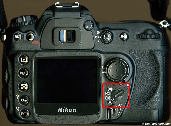

Hei,
Har nettopp gått over fra Canon til Nikon. Trenger litt hjelp.
Hvilken AF modus bør jeg ha på når jeg fotograferer sport?
Har selfølgelig på C(følgefokus, men jeg mener bak på kameraet).
Sorry for ett noob spørsmål.. :)
Skal jeg tippe, vil jeg tippe den nederste, dvs senter-fokus. Motivet skal vel som regel være mest mulig sentrert på sportsbilder generelt?
Alt dette er vel egentlig en smakssak, og hva man føler seg best med. (og om motivet skal være i senter av bildet.)
Jeg tror jeg ville begynt med å bruke ett fokuspunkt, i midten.
Men det er ingen fasit på dette, bare å prøve seg frem.

Autofokusen står på ett fokuspunkt.

For å dra maksimalt nytte av den prediktive følgefokusen foreslår jeg at du bruker dynamic group (det nest øverste valget). Da jobber 5 punkter sammen. For å få litt forutsigbarhet ifht. hvilket av de 5 punktene, setter du menyvalg a4 til Center Area (tror det er default) - da velges alltid senterpunktet i gruppen initsielt, og så brukes de omkringliggende punktene til følgefokus.
Tusen takk for hjelp!

Det kommer jo helt ann på hva man liker. Noen vil ha "nermeste objekt" mens andre vil ikke. Selv tror jeg følge fokus er best, om objektivet er raskt.

Hei,
9506737[/snapback]
Dette er ikke lett å svare på fordi det ikke er en fasit på hva som er rett i alle tilfeller. Jeg tar en del bilder av barneidrett (se flickr) og har eksprimentert en del med dette.
Det enkleste er å bruke senterfokus (den nederste innstillingen). Da må du riktignok passe på å ha det du skal følge i senter av bildet til enhver tid, men det er enkelt å forstå hva som skjer. Bruk dette når det er dårlig lys.
Det andre alternativet er dynamisk (Group dynamic) som Anew beskrev godt. Det er et godt alternativ særlig når det er godt lys. Synes at den av og til blir litt uforutsigbar i dårlig lys.
