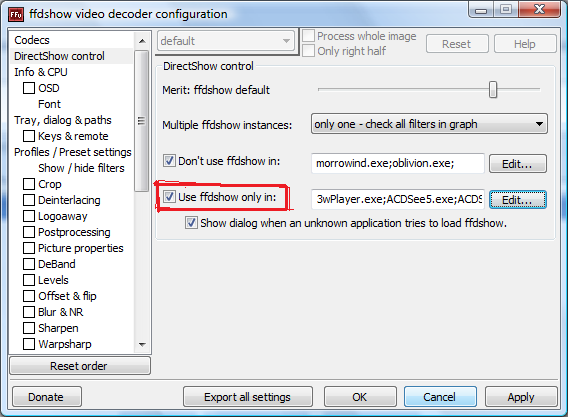

Om det er ffdshow som dekoder videoen (noko du kan finne ut med GSpot: Opne videoen her, og klikk på 1, heilt nederst, rett under MS A/V), kan det vere at det er satt til å ikkje verte brukt i Vegas. I so fall kan du endre det i innstillingane til ffdshow: I ffdshow-mappa på startmenyen vil du finne Video decoder configuration. Opne denne, og gå til Direct show control i lista på venstre sida. Her vil du finne ein boks der det står «use ffdshow only in» (sjå biletet). Fjern haka frå den boksen, og sjå om det fungerer.
Skal ikkje garantere noko.

Divx decoder står øverst, så kommer ffdshow, men ffdshow åpner seg alltid når jeg ser på disse filmene.
EDIT - Divx decoder film, ffdshow lyd. Noe jeg kan gjøre her som fikser saken?
