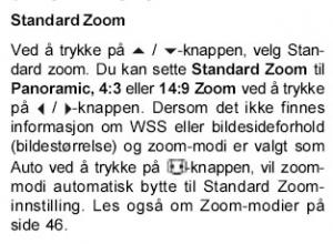

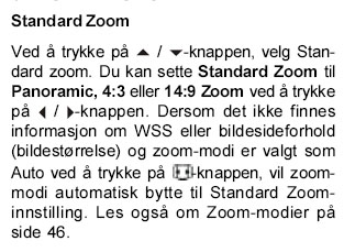

B4stian Skrevet 10. september 2007 Skrevet 10. september 2007 Dette fant jeg i bruksanvisningen til tv'en.

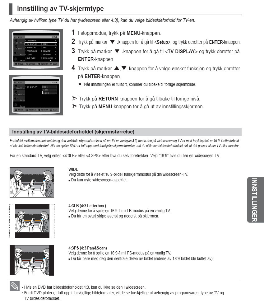

B4stian Skrevet 10. september 2007 Skrevet 10. september 2007 Og dette i bruksanvisningen til hjemmekinoen...
kaveritas Skrevet 10. september 2007 Forfatter Skrevet 10. september 2007 takk datating, Skal prøve å stille inn dvd spilleren til 4:3. Vet du om det er mulig og brenne en dvd slik at formatet 4:3 blir automatisk oppdaget av dvd spilleren? kaveritas
B4stian Skrevet 10. september 2007 Skrevet 10. september 2007 Du har sikkert brent det riktig, men enten tv'en eller dvd-spilleren drar bildet utover. Du kan jo prøve å forandre standard zoom på tv'en også. Kanskje den står som 16:9 som standard?
kaveritas Skrevet 11. september 2007 Forfatter Skrevet 11. september 2007 har testet litt fram og tilbake, og det viser seg at dvd spilleren med hdmi inngang bare viser i full format 16:9 uansett hva jeg valgte som skjemstørrelse(dvd og tv). Jeg hentet fram en eldre dvd spiller og koblet den til tv'n med scart kontakt og vips så kunne jeg se filmen i 4:3, så problemet må ligge i den nye dvd spilleren med hdmi kontakt.
