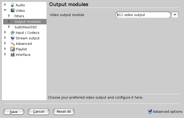

RattleBattle Skrevet 9. september 2007 Skrevet 9. september 2007 Foreløpig, ja. Men...Det er en workaround for VLC. Gå til Edit - Preferences, Video - Output Modules. Sørg for at "Advanced Options" er huket av og bytt output til X11 slik som vist i bildet.
Instict Skrevet 9. september 2007 Forfatter Skrevet 9. september 2007 Tusen takk, dette fungerte utmerket. Har et annet spørsmål til, om du fortsatt er her:) Hvordan viser jeg den firkanten i beryl? Har sett mange screenshots av det:)
